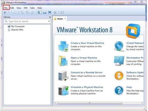

3)执行菜单
命令

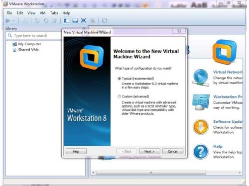

“File”-->“New Virtual ……”,弹出安装引导的对话
框,如下图

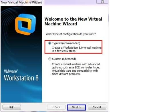

4)如下图,选择默认设置,单击“Next”按钮。

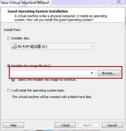

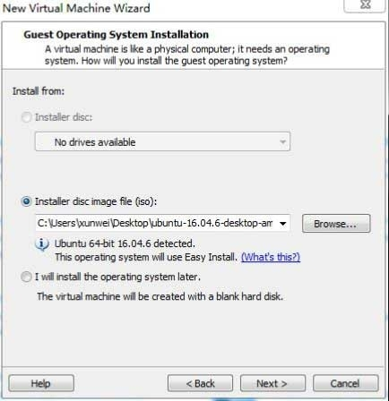

5)如下图,红色框中选择 Ubuntu 的安装镜像路径。
6 ) 如 下 图 , 选 择 红 色 框 中 的 文 件
“ubuntu-16.04.6-desktop-amd64(1).iso”,然后,单击“打开”按钮。
7)如下图,设置好镜像的路径,会提示虚拟机检测到“Ubuntu 64 位
16.04.6”。单击 “Next” 按钮,开始安装。

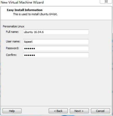

8)如下图,分别设置名称,用户名,用户密码等,用户密码在登陆 Ubuntu
系统的时候会用到,这里用户可以根据实际情况自己设定,这里不要使用中文字
符,然后点击 “Next” 按钮。

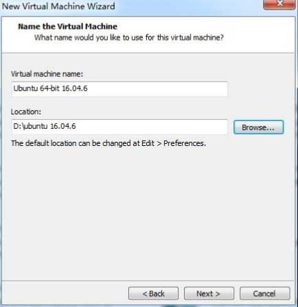

9)如下图,设置虚拟系统的名称,虚拟机文件
存储
的路径。设置路径的时
候,要注意盘符的剩余空间,推荐的盘符空间是 150G,也就是安装路径的盘符
最少要有 150G 的剩余空间。单击 “Next” 按钮。

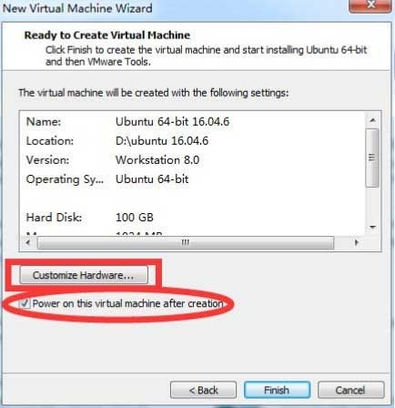

11)如下图,红色矩形框中,是关于硬件设置的选项,在后面“虚拟机联
网以及其它设置”里面会介绍,这里就直接忽略。红色椭圆框中,表示安装完成
后运行 Ubuntu 系统,下图中是默认打开。单击 “Finish” 按钮,开始安装。

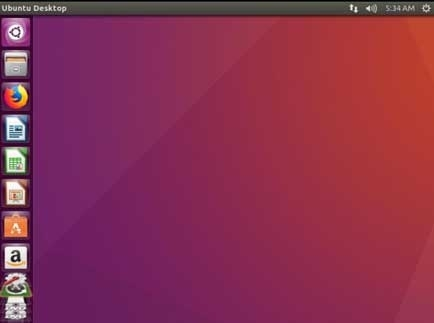

13)安装过程中不需要用户操作,当出现如下图所示的界面,Ubuntu16.04.6
系统就安装完成了。

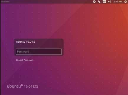

15)输入正确的密码,登录进系统,如下图:

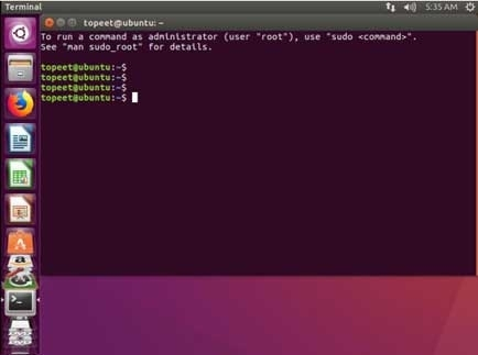

16)然后按下键盘的组合键“Ctrl+Alt+t”,打开超级终端,如下图:

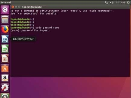

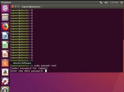

17)然后输入“sudo passwd root”,设置 root 用户的密码,如下图:
18)首先输入当前用户的密码,然后回车,如下图:

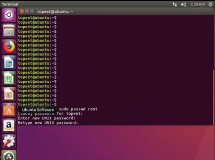

19)现在提示输入 root 的密码,输入 root 的密码,然后回车,如下图:

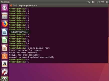

20)再次确认输入 root 用户的密码,然后回车,设置 root 用户密码成功,
如下图:

3)执行菜单
命令
框,如下图

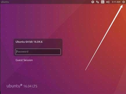

14)如下图,点击右上角的按钮,执行菜单命令“Shut Down”,可以关机
(注意:必须先关 Ubuntu,再关闭虚拟机软件 Vmware)。
如下图:
