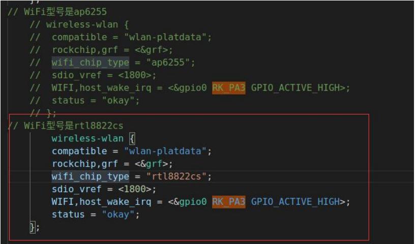

在 /home/topeet/rk3399_7.1_industry/kernel/arch/arm64/boot/dts/rockchip/rk3399-topeet.dtsi 设 备 树 中 添加 WiFi 节点,如下图所示:
wifi_chip_type 属性表示 WiFi 器件的类型为 rtl8822cs。

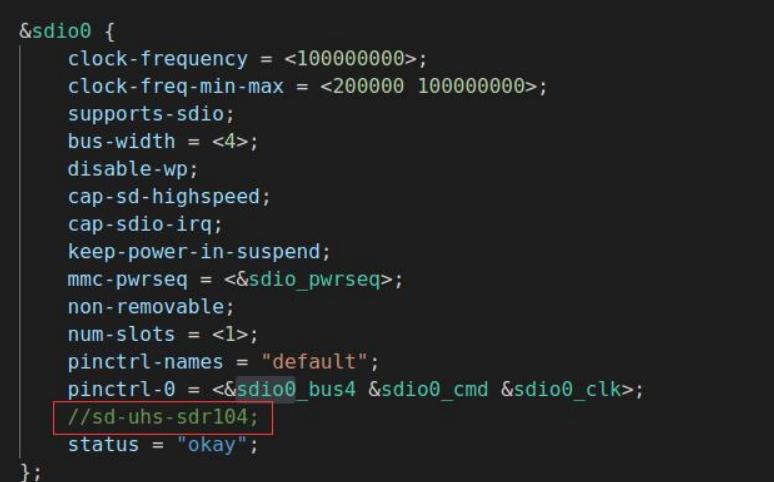

查找 sdio0 节点,注释掉下面的语句,注释掉这句是因为注册 sdio 设备时,会注册不上。

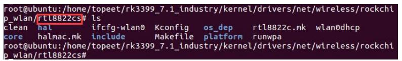

嵌入式 Linux 开发指南(RK3399)手册配套资料6.Android 底层驱动Android7wifi 移植原厂 wifi 驱动” RTL8822CS_WiFi_linux_v5.12.1.1-0.20210125.tar.gz,此驱动是 wifi 模组的厂家提供的,我们将其放入内核目 录 drivers/net/wireless/rockchip_wlan/下,并修改文件夹名称为 rtl8822cs,如下图所示:

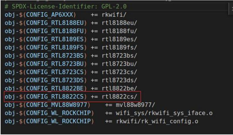

(1)修改 drivers/net/wireless/rockchip_wlan/Makefile 文件,添加以下内容:
obj-$(CONFIG_RTL8822CS) += rtl8822cs/

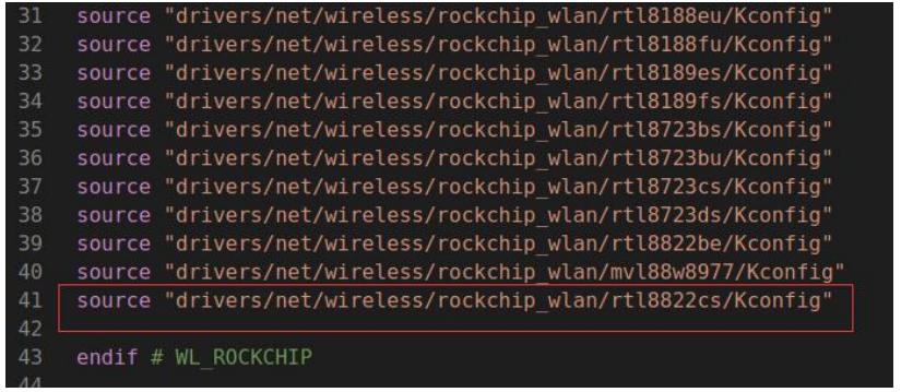

(2)修改 drivers/net/wireless/rockchip_wlan/Kconfig 文件,添加
source "drivers/net/wireless/rockchip_wlan/rtl8822cs/Kconfig"

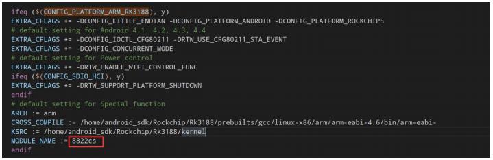

(3)修改 drivers/net/wireless/rockchip_wlan/Kconfig/rtl8822cs 下的 Makefile 文件
将文件中的 CONFIG_PLATFORM_I386_PC 的值修改为 n 将文件中的 ONFIG_PLATFORM_ARM_RK3188 的值修改为 y
如下图所示:
将如下图所示所示的修改为 MODULE_NAME := 8822cs

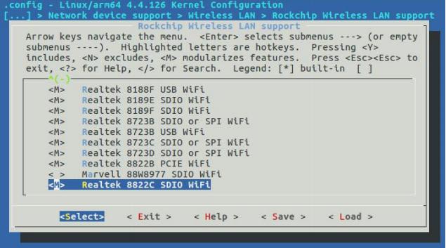

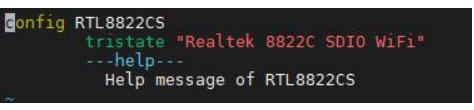

(4)修改 drivers/net/wireless/rockchip_wlan/Kconfig/rtl8822cs 下的 Kconfig 文件
将第一行的 RTL8822BS 修改为 RTL8822CS,这里是厂家的源码写错了,不改正的话不会编译到这个源码目录。

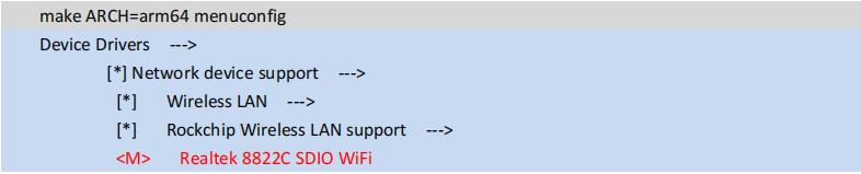

(5)然后在内核目录下(也就是 kernel 目录下)输入以下命令配置加载驱动。

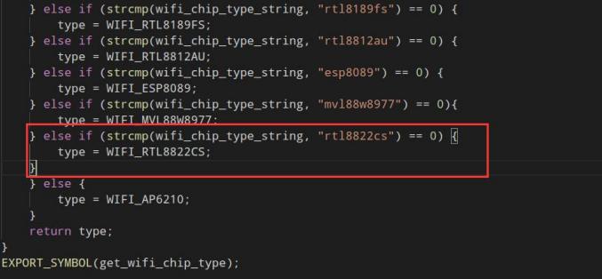

(7)然后修改/home/topeet/rk3399_7.1_industry/kernel/net/rfkill/rfkill-wlan.c 文件,添加如下所示内容。
} else if (strcmp(wifi_chip_type_string, "rtl8822cs") == 0) {
type = WIFI_RTL8822CS;

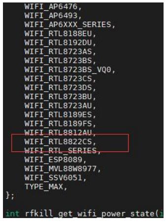

8)然后修改/home/topeet/rk3399_7.1_industry/kernel/include/linux/rfkill-wlan.h 文件,添加如下内容, 如下图所示: WIFI_RTL_8822CS

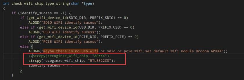

(1)我们修改/home/topeet/rk3399_7.1_industry/hardware/libhardware_legacy/wifi/rk_wifi_ctrl.c 文件, 添加如下所示代码,如下图所示:
{"RTL8822CS",
"024c:c822"},
(2)将 strcpy(recoginze_wifi_chip, "APXXX");注释掉,修改为 strcpy(recoginze_wifi_chip, "RTL8822CS"); strcpy(recoginze_wifi_chip, "RTL8822CS")

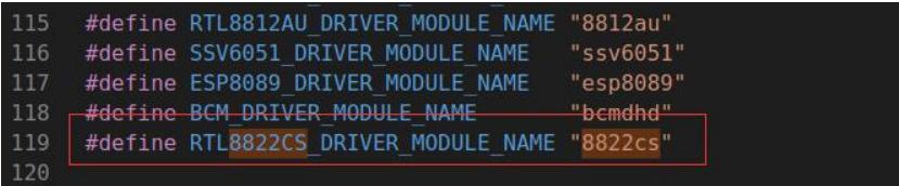

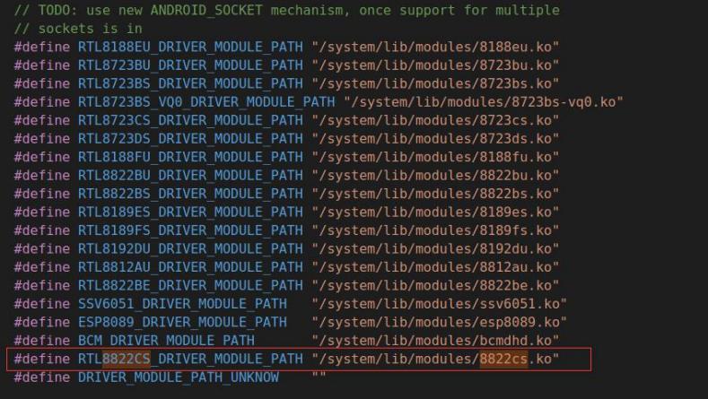

(3)修改/home/topeet/rk3399_7.1_industry/hardware/libhardware_legacy/wifi/wifi.c 文件,添加代码 #define RTL8822CS_DRIVER_MODULE_PATH "/system/lib/modules/8822cs.ko"
添加代码,如下图所示。
#define RTL8822CS_DRIVER_MODULE_NAME
"8822cs"

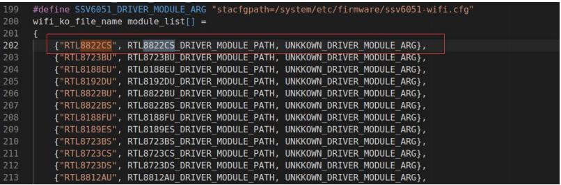

添加代码,如下图所示:
{"RTL8822CS", RTL8822CS_DRIVER_MODULE_NAME, UNKKOWN_DRIVER_MODULE_ARG},

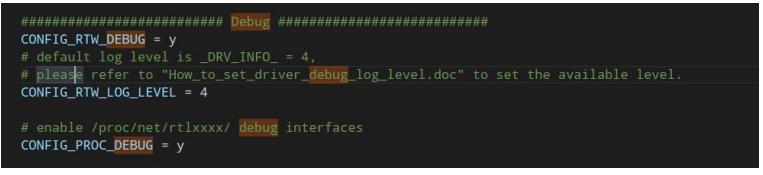

如下图所示,可以打开或关闭 debug 信息。

添加代码,如下图所示:
