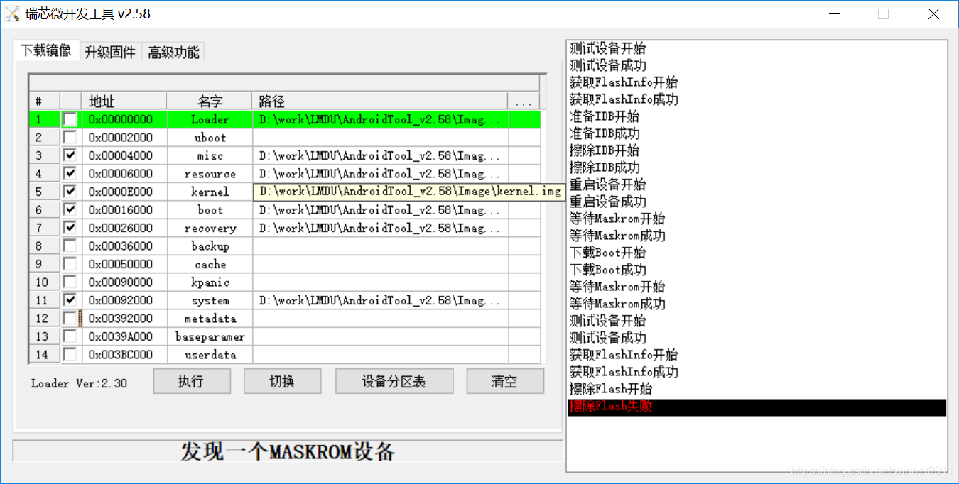

andriod Tool 只要是为了在windows平台下,对RK3288进行板载系统软件更新使用。
不管进行那种升级方式,都必须maskrom和loader模式下。
RK3288启动模式:
loader 模式:进入方式:上电后按下recover按钮
MASKROM 模式: 在板卡启动ROM没有任何数据时进入,或者flash读写发生故障时;
normal 模式:正常启动;
如图一下面“发现一个MASKROM设备”,表示设备当前处于模式MASKROM。
普通升级:
进入“升级固件”标签,点击“固件”,选择一个需要升级的整体升级包;
再点击“升级”按钮;等待升级完毕,即可进入系统。

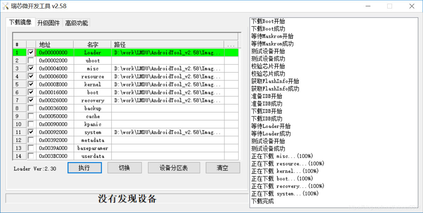

分区升级:
依据系统应用需要设计分区结构保存到“parameter.txt”。
CMDLINE:console=ttyS2 androidboot.selinux=permissive androidboot.hardware=rk30board androidboot.console=ttyS2 root=/dev/block/mtd/by-name/linuxroot rw rootfstype=ext4 init=/***in/init initrd=0x62000000,0x00800000 mtdparts=rk29xxnand:0x00002000@0x00002000(uboot),0x00002000@0x00004000(misc),0x00008000@0x00006000(resource),0x00008000@0x0000e000(kernel),0x00010000@0x00016000(boot),0x00010000@0x00026000(recovery),0x0001a000@0x00036000(backup),0x00040000@0x00050000(cache),0x00002000@0x00090000(kpanic),0x00300000@0x00092000(system),0x00008000@0x00392000(metadata),0x00002000@0x0039A000(baseparamer),-@0x003BC000(userdata)
依据分区表的项目在“下载镜像”标签下建立对应分区。
如misc 初始地址为0x00004000,长度 0x00002000。
0地址始终对应RK3288 启动文件MiniLoaderAll.bin,为uboot编译后产生
需要更新某一个区域选择后点击执行即可。
成功后右侧会显示下载成功,如果点击执行后不成功,就使用重启大法在来一次。
