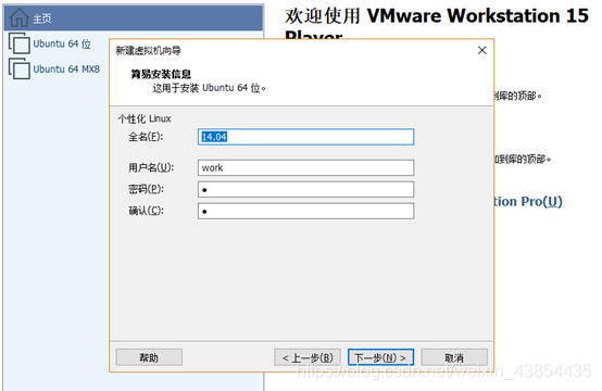

设置Linux 的用户信息后,点击下一步。

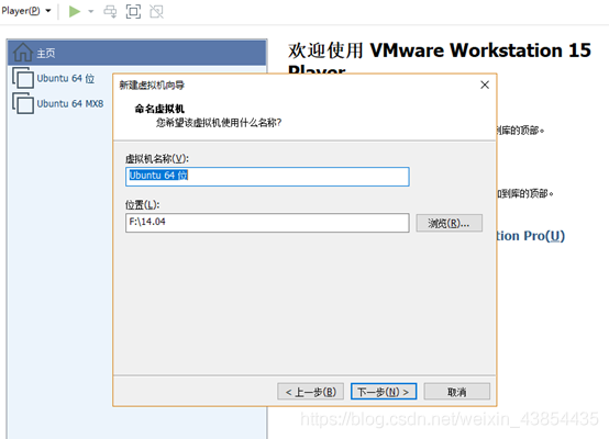

设置虚拟机的位置,选定后,点击下一步继续设置。

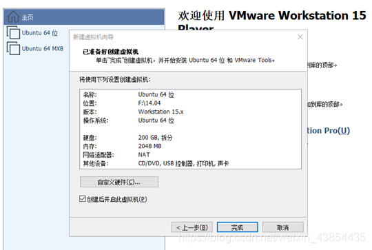

由于SDK所占存储比较大,这里设置磁盘容量为200G.
点击完成即可进行 Ubuntu的安装了。
