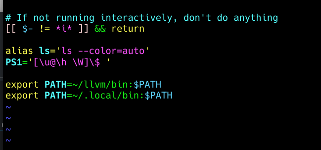

vim ~/.bashrc内容如下,因为已经看别人的文档知道后面还需要配置hb的环境变量,因此在这里也一并将hb环境变量配置好了。
然后接下来安装编译工具hb
python3 -m pip install --user ohos-build安装完之后source一下
source ~/.bashrc执行"hb -h",有打印以下信息即表示安装成功:

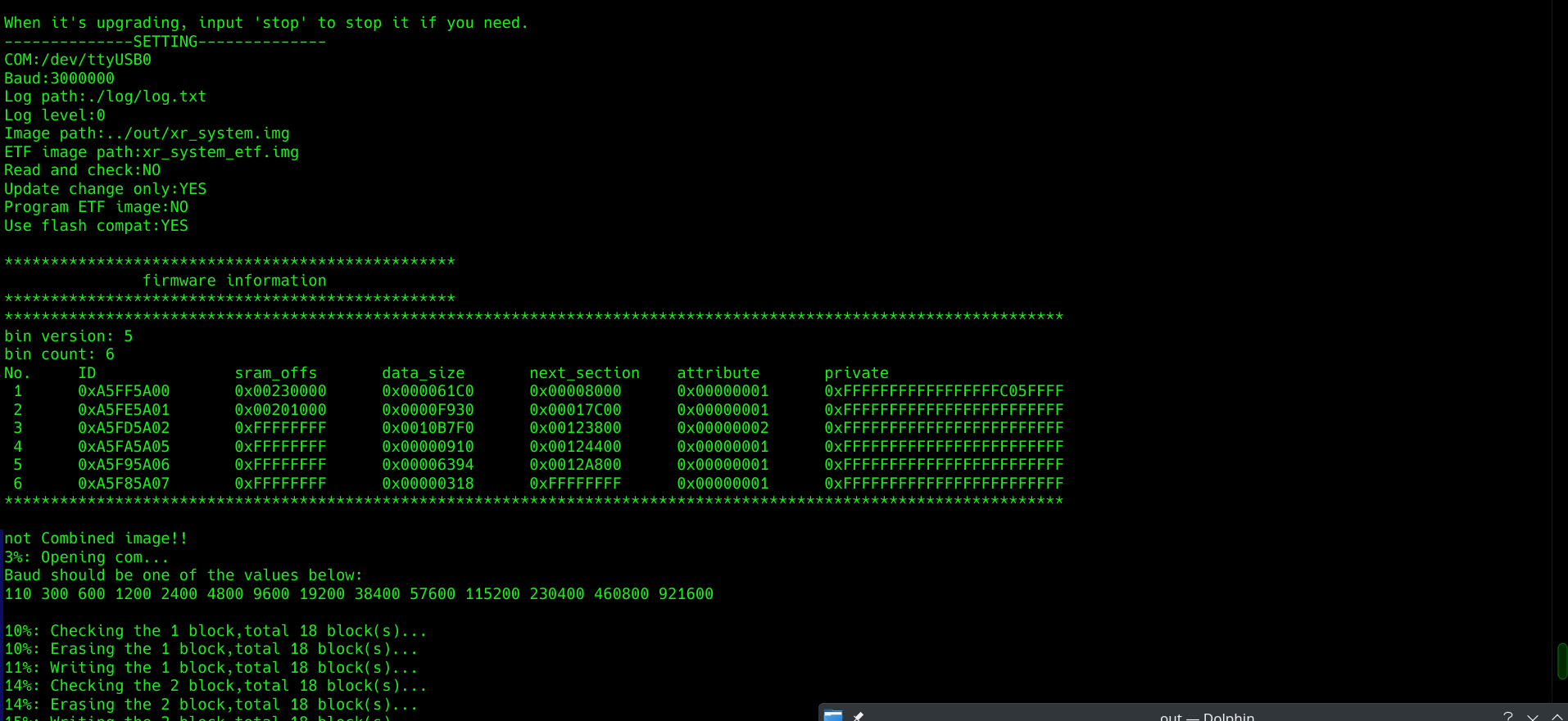

cd device/xradio/xr806/xr_skylark cp project/demo/audio_demo/gcc/deconfig .config make menuconfigmake build_cleanmake lib -j cd - hb sethb build -f 编译完成为后就可以用
/xr806_openharmony/git-repo/xr806_openharmony/device/xradio/xr806/xr_skylark/tools/目录的phoenixMC进行烧录。
烧录后打开串口,重启可以看到输出。
