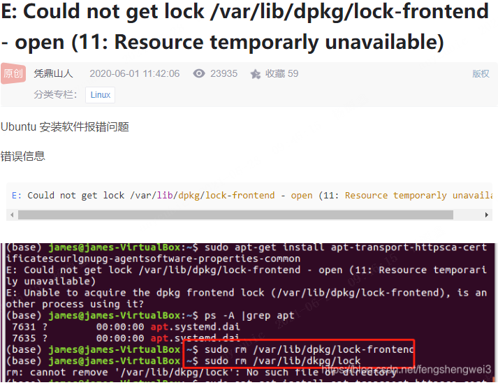

2.1、搭建过程中遇到的问题
我用的是韦东山老师的ubuntu18.04虚拟机来编译的。
解决方法:
sudo rm /var/lib/dpkg/lock-frontend
