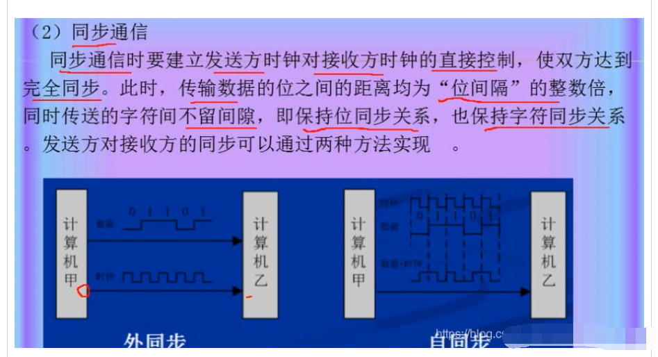

4、同步通讯

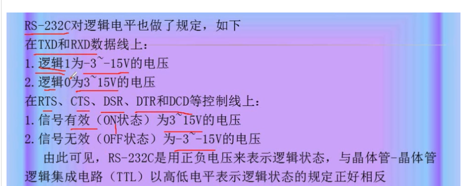

一般采用的是标准的电气标准,但是采用的协议没有标准规定,但是,我们一般都采用96N81 的标准(9600波特率, N 无校验位, 8 位数据位,1位停止位)
串口通讯一般当采用的引脚只有三个,所以 TXD RXD SGND 这三个

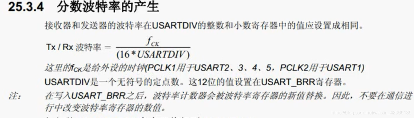

关于波特率的相关问题

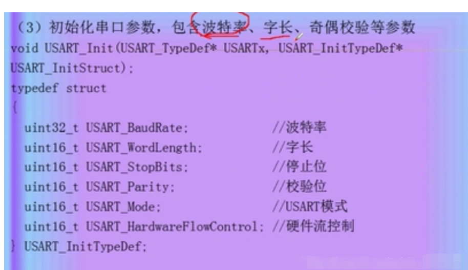

step2 初始化串口参数
停止位: 可以设置成0.5 1 1.5 2
校验位:无校验 偶校验 灯
硬件流控制:一般不采用硬件流控制
