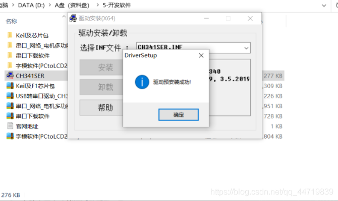

安装USB转串口驱动CH340(在自己买的开发板的店铺找相关资料)

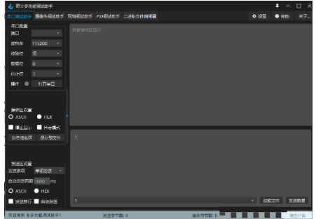

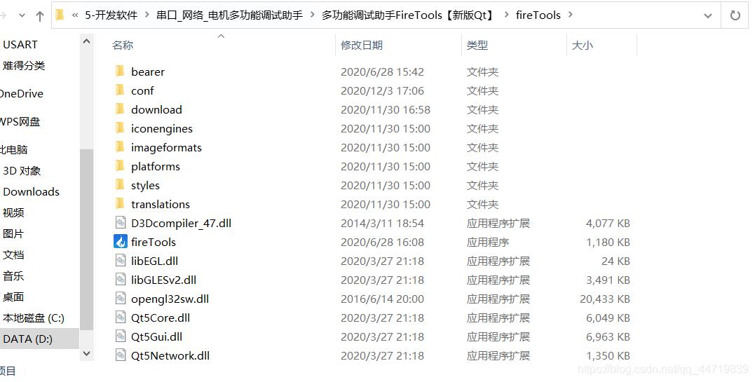

安装串口多功能调试助手Fire Tools
这个是跟我的开发板配套的调试助手
直接点击就用

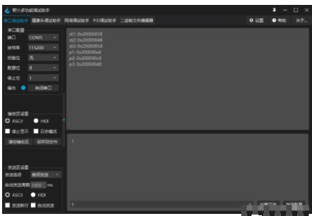

串行口调试设置波特率为115200,1位停止位,无校验位

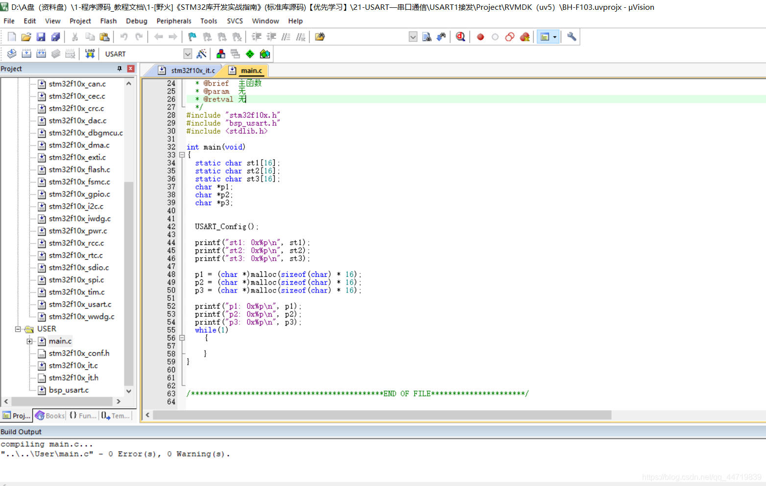

然后我们打开相应工程,如下图

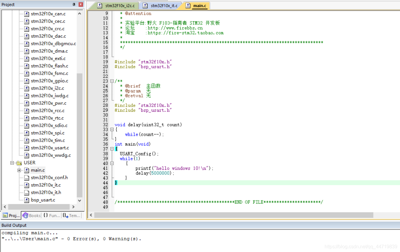

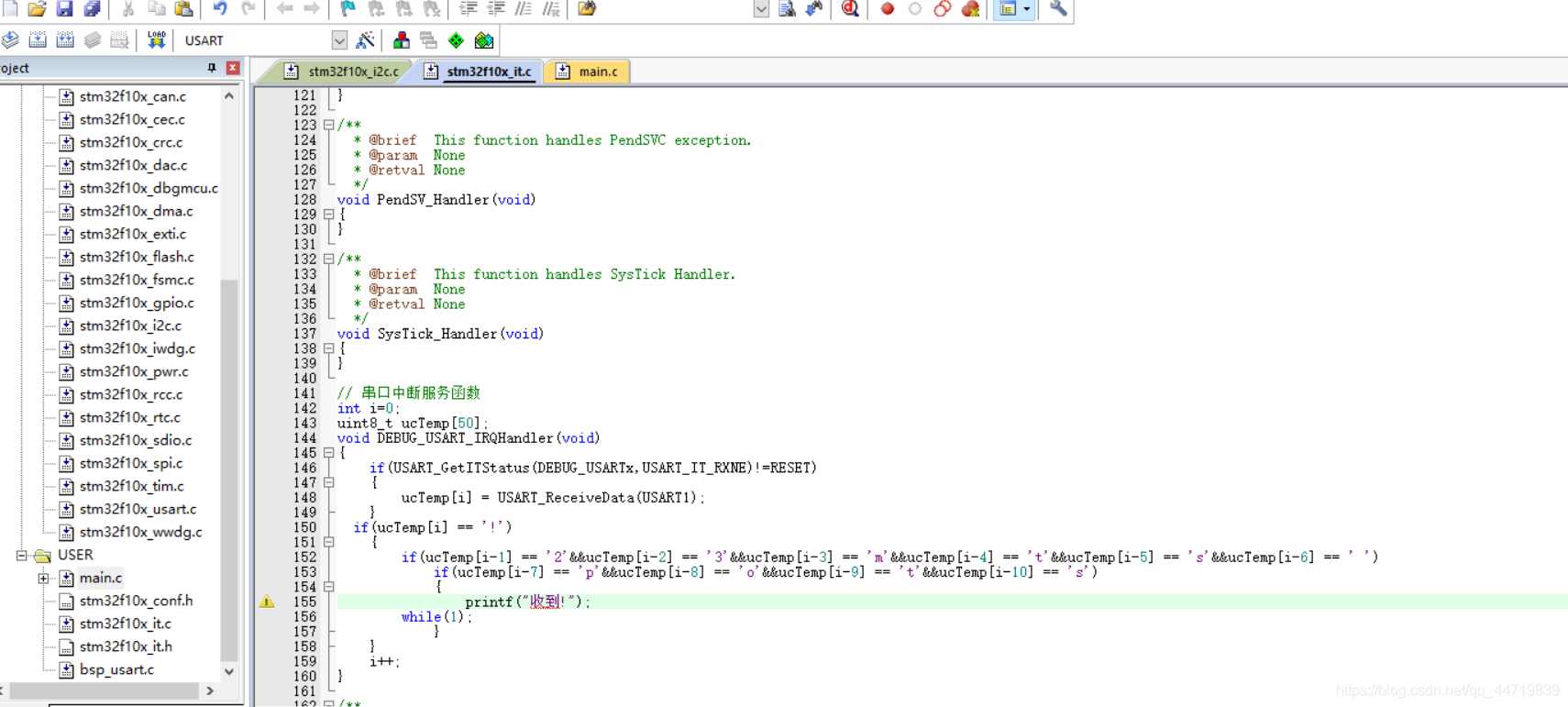

这是学习资料里自带的工程,现在我们进行一些修改
上图是修改的main.c和stm32f10x_it.c

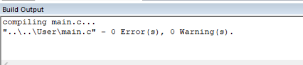

现在进行编译,没有问题

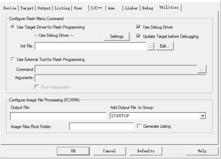

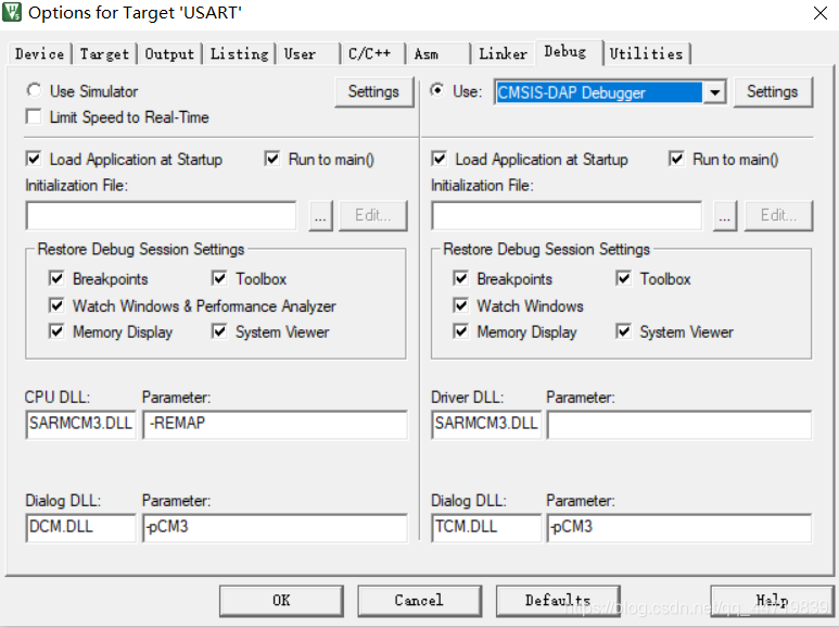

点击魔术棒进行配置

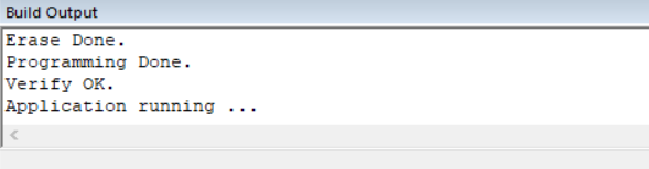

研究了一下,发现SWJ其实两个选择都可以,因为是高速仿真器,配置完成。现在进行调试和烧录。
烧录成功!现在来看结果。
完成

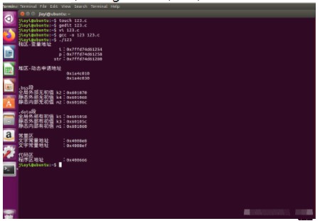

2.ubuntu系统中编程
创建.c文件,并用gcc执行,结果
