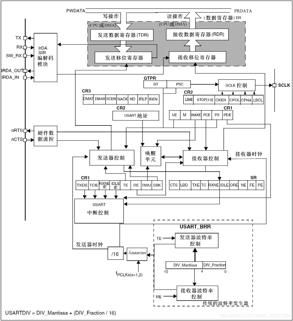

USART_InitTypeDef.USART_BaudRate        //波特率
USART_InitTypeDef.USART_WordLength        //字长
USART_InitTypeDef.USART_StopBits    //停止位
USART_InitTypeDef.USART_Parity        //奇偶校验位
USART_InitTypeDef.USART_Mode        //发送接收使能
USART_InitTypeDef.USART_HardwareFlowControl        //硬件流控制(很少用到,可不必深究)

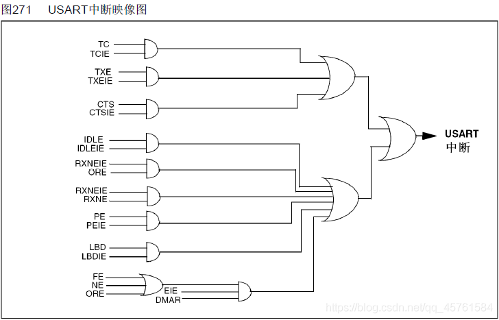

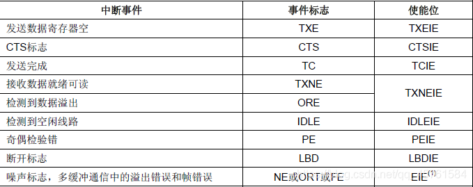

由中断映像图和库函数判断,上图TXNE和TXNEIE应为RXNE和RXNEIE
