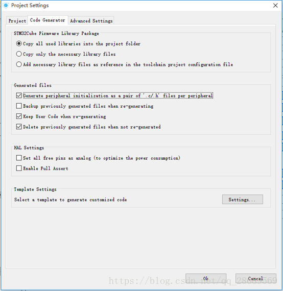

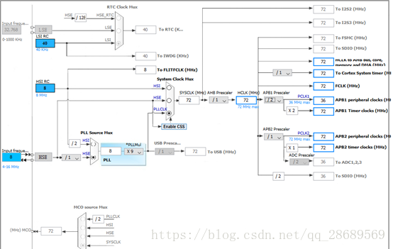

我用的是STM32F103ZET6,使用的是串口一, 外部晶振用的是8M, 芯片主频配置的是72M。配上工程配置页与时钟树。
Figure1工程配置页
Figure2时钟树

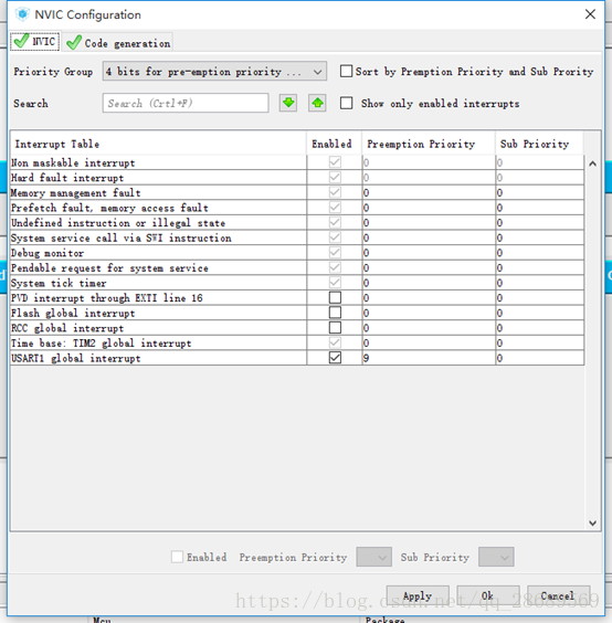

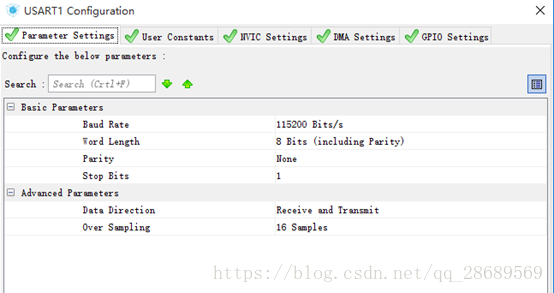

开启串口
我用的都是默认配置,大家可以配置成其他选项试试看。
如果要使用接收中断的话, 记得打开串口中断。

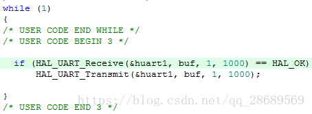

串口发送

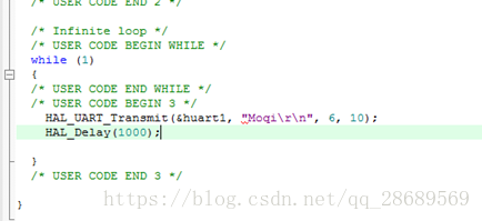

只需要在主函数上写两行代码就完成了串口发送函数(其实一行就可以了,多了一行是延时函数,如果少了这一行串口就会疯狂的往外发送信息)。
HAL_UART_Transmit这个api是stm32cubemx下的串口发送函数,他就四个输入参数:
1, Huart: 串口句柄, 每一个串口的句柄名称都是有stm32cubemx自己生成, 串口1就是huart1, 串口2就是huart2,以此类推
2, pData: 发送字符缓冲区
3, Size: 发送字符长度
4, Timeout: 等待时间(单位是ms)

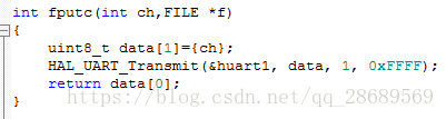

Printf重定向
很多人都喜欢使用 printf 函数, 用这个来输出调试信息会方便很多, 只需要在程序的任意位置(当然不能在函数里面加)加上这一段,就可以使用。

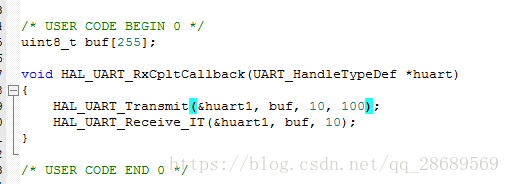

HAL_UART_Receive_IT这个api是stm32cubemx下的串口接收中断注册函数,他是三个输入参数:
1. Huart: 串口句柄
2. pData: 接收字符缓冲区
3. Size: 接收字符长度
HAL_UART_RxCpltCallback这个是api是stm32cubemx下的串口接收中断回调函数, 当串口中断并接收完需要长度的串口信息以后就会调用这个函数, 它只有一个形参:
Huart: 串口句柄

开启串口

串口发送
2, pData: 发送字符缓冲区
3, Size: 发送字符长度
