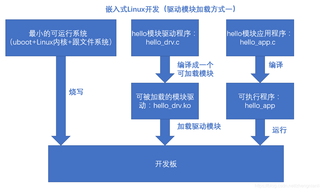

驱动模块的加载有两种方式:
第一种方式是动态加载的方式,即驱动程序与内核分开编译,在内核运行的过程中加载;

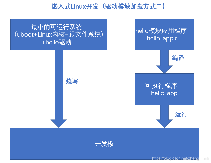

第二种方式是静态加载的方式,即驱动程序与内核一同编译,在内核启动过程中加载驱动。在调试驱动阶段常常选用第一种方式,因为较为方便;在调试完成之后才采用第二种方式与内核一同编译。
STM32裸机开发与嵌入式Linux开发还有一点不同的就是:STM32裸机开发最终要烧到板子的常常只有一个文件(除开含有IAP程序的情况或者其它情况),嵌入式Linux就需要分开编译、烧写。

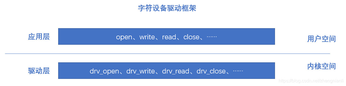

我们先看一个图:
当我们的应用在调用open、close、write、read等函数时,为什么就能操控硬件设备。那是因为有驱动层在支撑着与硬件相关的操作,应用程序在调用打开、关闭、读、写等操作会触发相应的驱动层函数。

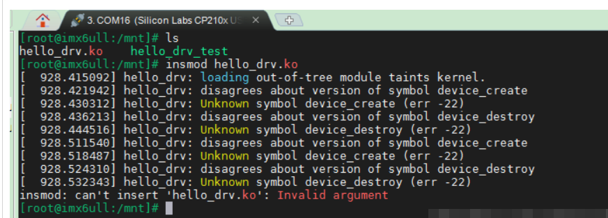

然后我们通过insmod 命令装载驱动,但是出现了如下错误:
这是因为我们的驱动的编译依赖与内核版本,编译用的内核版本与当前开发板运行的内核的版本不一致所以会产生该错误,重新编译内核,并把编译生成的Linux内核zImage映像文件与设备树文件*.dts文件拷贝到开发板根文件系统的/boot目录下,然后进行同步操作:
#mount -t nfs -o nolock,vers=4 192.168.1.114:/home/book/nfs_share /mnt#cp /mnt/zImage /boot#cp /mnt/.dtb /boot#sync 最后,重启开发板。最后,成功运行程序:
