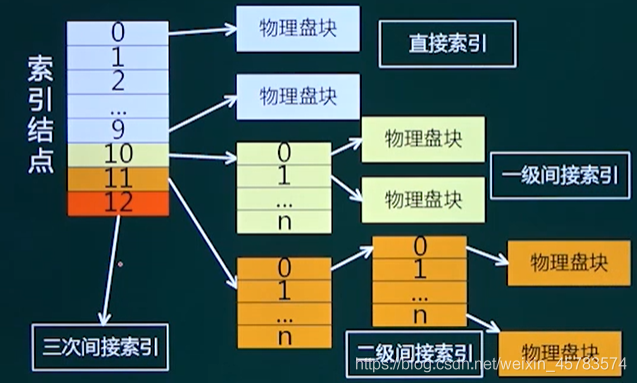

索引结构:通过建立不同级别的索引结构,能够扩大文件索引的索引范围。

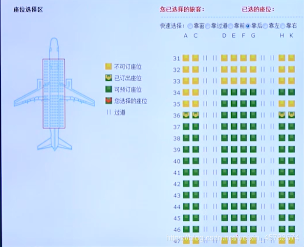

位示图法
在上图中很好理解,当我们订机票的时候,黄色区域表示已出售的座位(不可占用),绿色区域表示未出售的座位(空闲)。通过这种方法,哪里的座位空闲,哪里的座位已售一目了然。
在磁盘管理中也可利用此法,每个盘块若为0则空闲能够进行存储操作,若为1则已被占用不可存储。
位示图是利用二进制的一位来表示磁盘中一个盘块的使用情况。当其值为“0”时,表示对应盘块空闲;当为“1”时,表示已分配。

位示图法
