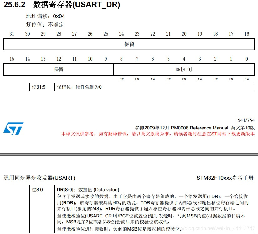

USART_DR包含一个发送用的TDR寄存器和一个接收用的RDR寄存器。
发送时,将TDR寄存器内容发送到移位寄存器,一位位发出。接收时把收到的每一位保存到接收移位寄存器,然后转移到RDR寄存器。
