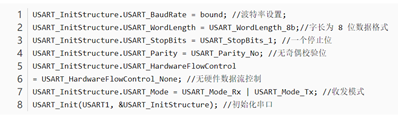

6)串口配置
6.1)串口时钟使能,GPIO时钟使能
6.2)串口复位
6.3)GPIO端口模式设置
6.4)串口参数初始化
6.5)开启中断并且初始化NVIC(如果需要开启中断才需要这个步骤)
6.6)使能串口
6.7)编写中断处理函数
7)串口初始化
