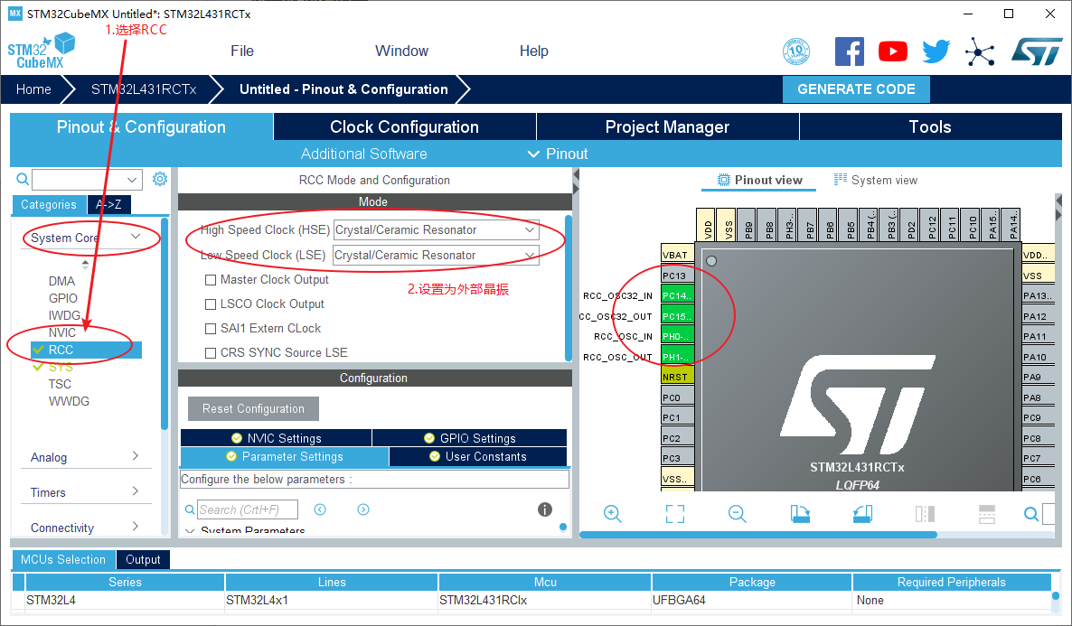

配置时钟源
如果选择使用外部高速时钟(HSE),则需要在System Core中配置RCC;
如果使用默认内部时钟(HSI),这一步可以略过;
这里我都使用外部时钟:

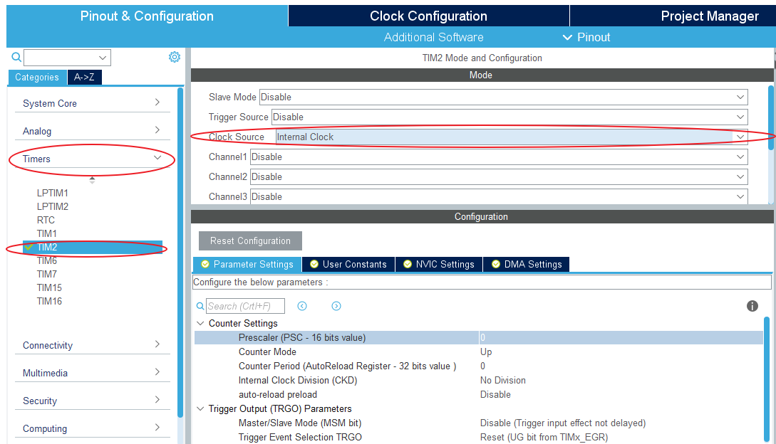

接下来开始配置TIM2,首先选择TIM2,我们的目的是每1us计数一次 ,所以定时器的频率需要在1Mhz, 时钟源选择内部时钟:
接下来是对TIM2的参数设置,参照数据手册中的RCC时钟树,TIM2内部时钟来源是PCLK1 = 80Mhz,,所以预分频系数设置为80,即可得到1Mhz的计数频率。
计数周期设为60000,实际测试情况下,大约60000us对应的实际距离是10m(实际中也用不到这么大):

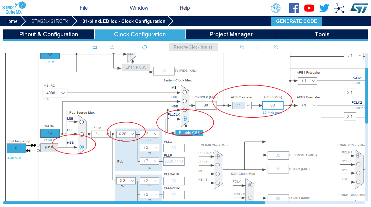

配置时钟树
STM32L4的最高主频到80M,所以配置PLL,最后使HCLK = 80Mhz即可:

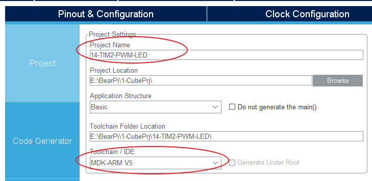

生成工程设置
代码生成设置
最后设置生成独立的初始化文件:
生成代码
点击GENERATE CODE即可生成MDK-V5工程:
