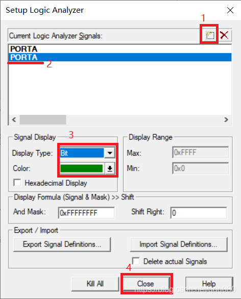

2.keil仿真
  设置keil。
  注意:Dialog DLL和Parameter里面的内容要和图片里的一致
打开调试。
选择逻辑分析器。
添加观察口,根据自己代码添加(PARTA或者其它)。
  开始,在一段时间后停止。
结果如下:
