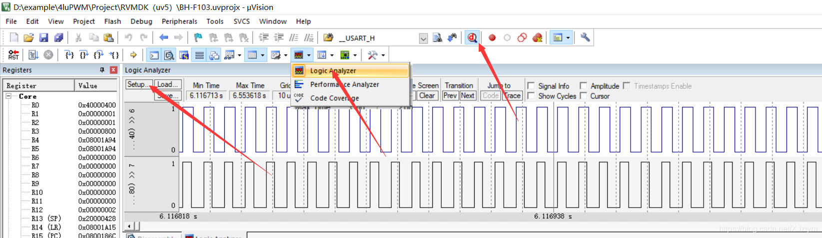

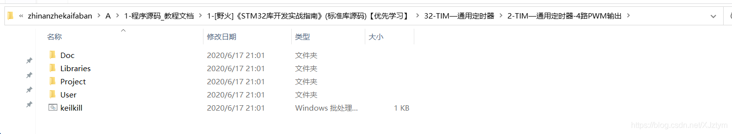

(1)在野火的资料库里找到4路PWM
(2)修改配置
(3)找到setup
(4)烧录程序之后,全速运行。

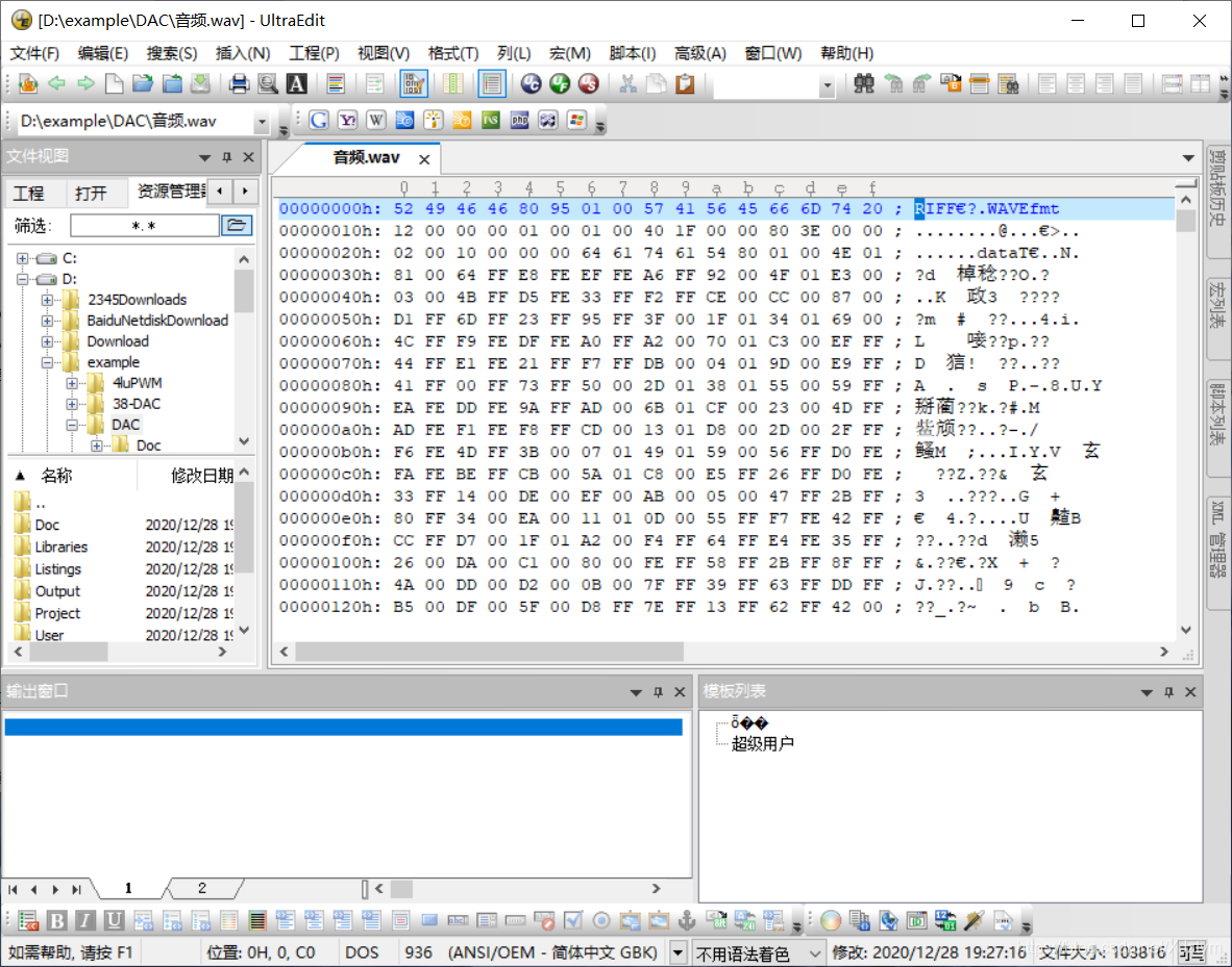

(1)使用Audition剪辑一段音频,采样8khz,量化16bit,单通道,时长仅仅5~10秒。并保存为wav格式。
(2)将保存的音频用UltraEdit打开,得到下图。
注:UltraEdit需要自行下载软件。

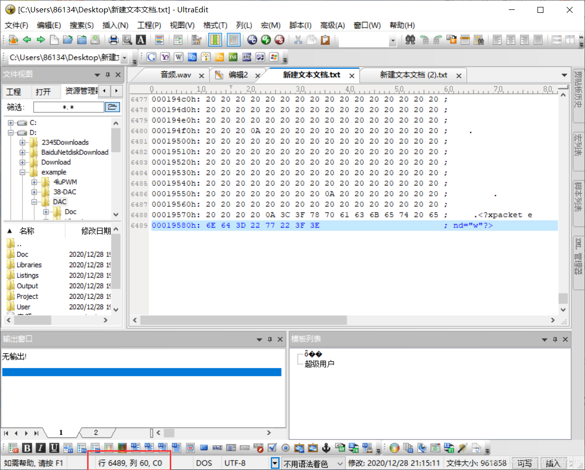

(3)先全选,然后十六进制复制选定视图。
(4)新建文本文件。将复制的内容放入,然后保存,再把新建的文本用UltraEdit打开,就可以根据给出的行列号,选取范围,然后复制,放在另一个新建的文本文件中。
(5)将其用UltraEdit打开,然后生成下列文件。

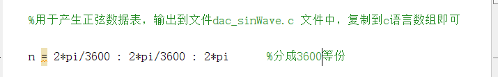

(2)修改代码
(3)在MATLAB中运行
(4)将生成的.c文件中的内容复制粘贴到uint16_t Sine12bit 数组中。
