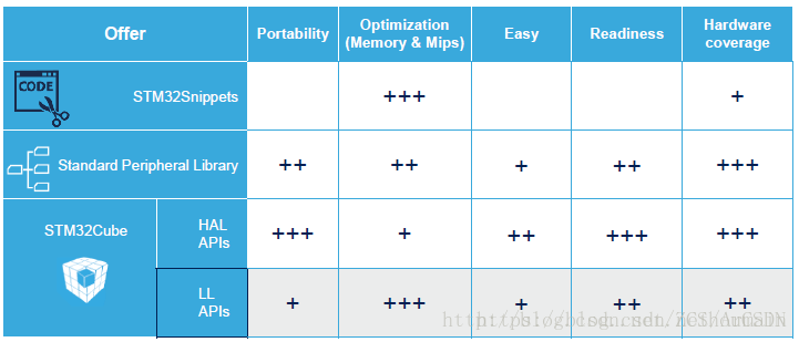

几种库的比较如下:(这张图是我copy的,官网实在是没找到)

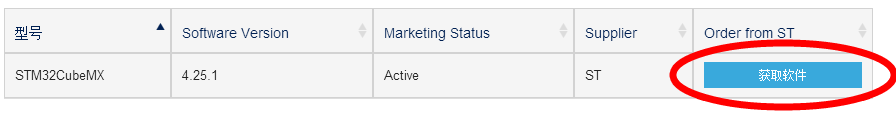

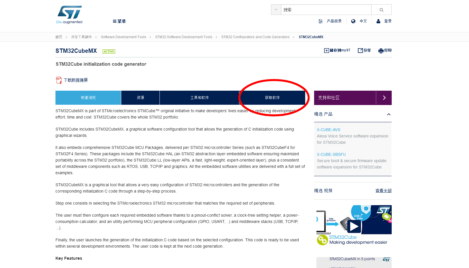

进入之后,页面如图所示:
点击后会直接到最下面:
然后点击ACCEPT,之后输入邮箱,会有一封邮件发给你,点击邮件中的链接就可以下载了。下载后安装好就可以开始编程了。

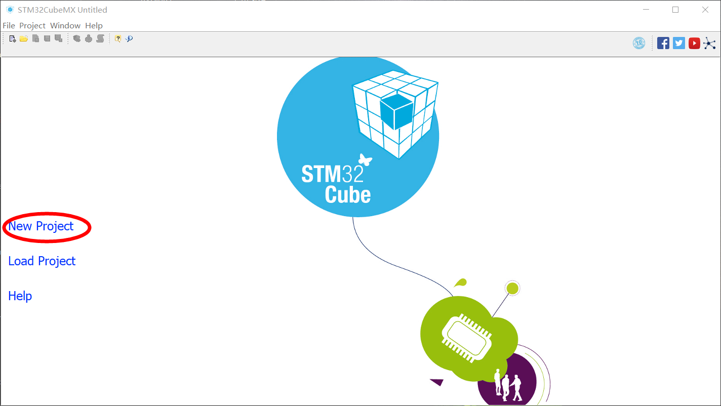

首先我们来看一下初始化界面(可能会被强制更新一波):

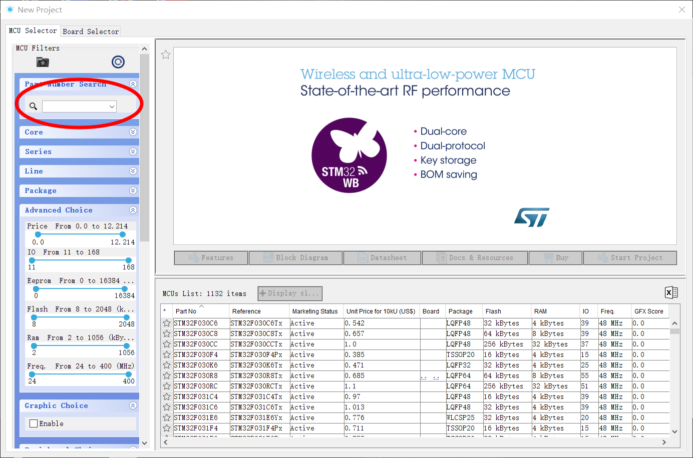

然后话不多说,先New一个工程。

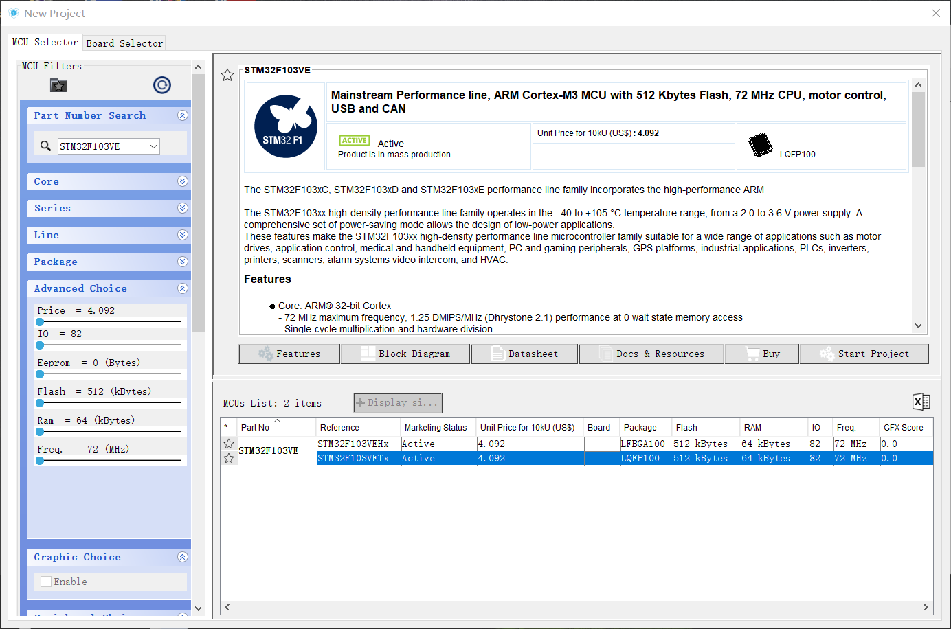

在里面可以搜索到自己使用的单片机的型号(我用的是STM32F103VE系列)
选中相应的封装,点击“Start Project”

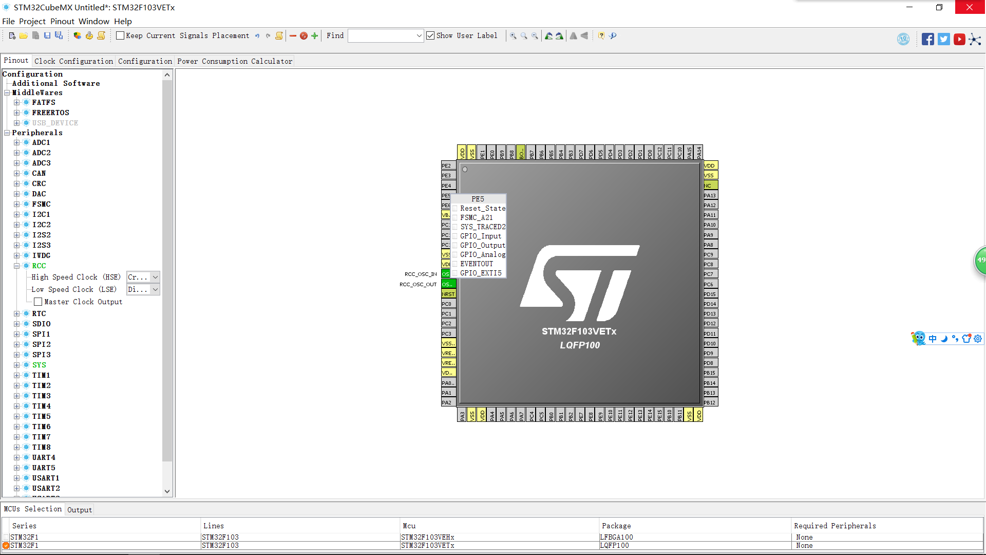

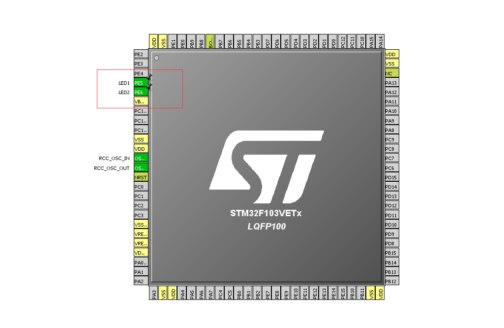

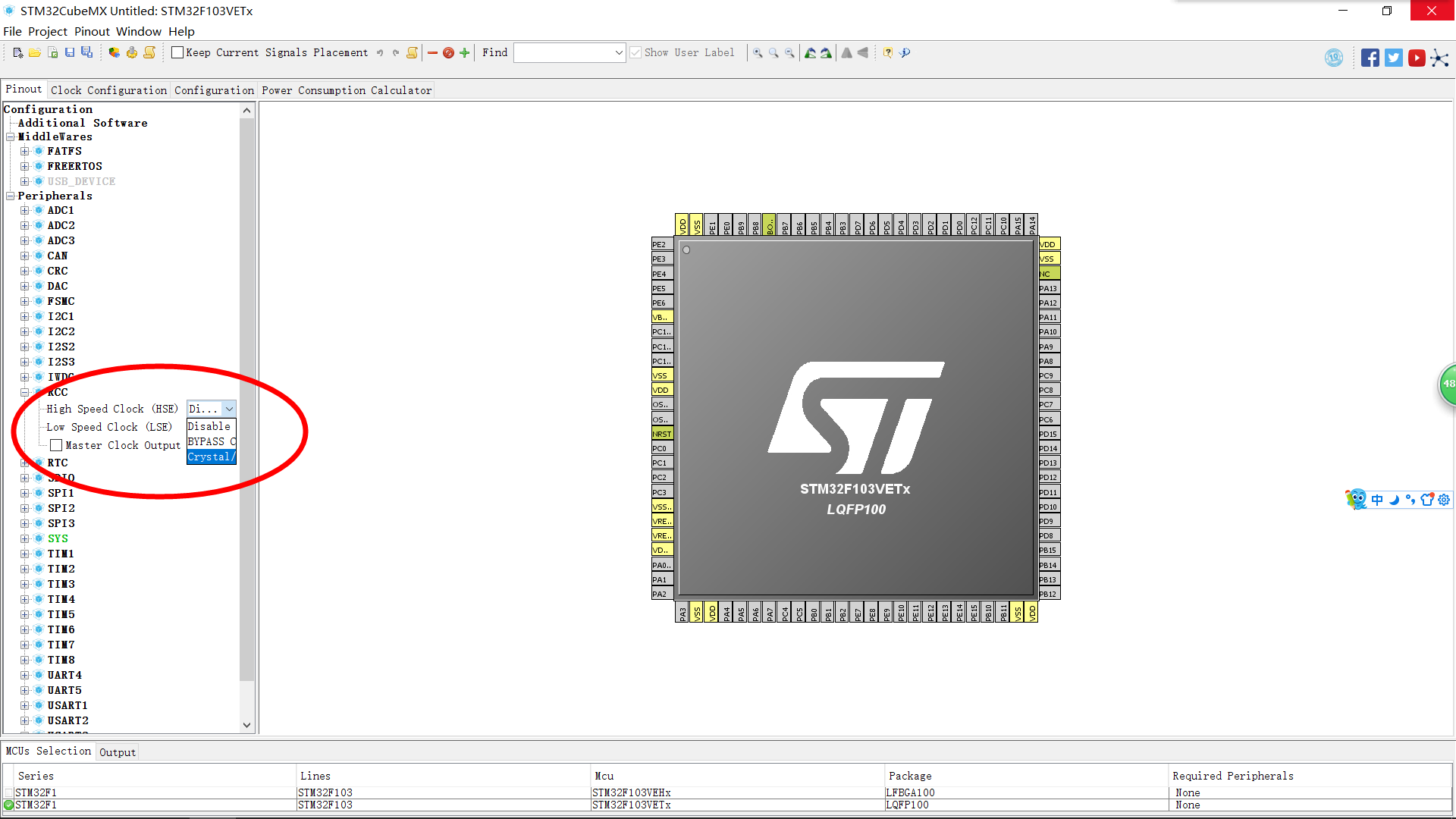

屏幕上显示了我们的单片机以及相应的引脚,首先来设置一下时钟,RCC设置,选择HSE(外部高速时钟)为Crystal/Ceramic Resonator(晶振/陶瓷谐振器)

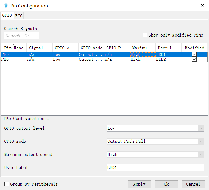

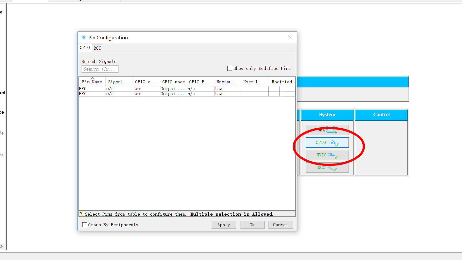

然后设置一下GPIO引脚,PE5,PE6为LED1-LED2.找到对应管脚设置为GPIO_Output模式。(黄色引脚为该功能的GPIO已被用作其他功能,可以忽略。绿色表示管脚已使用)

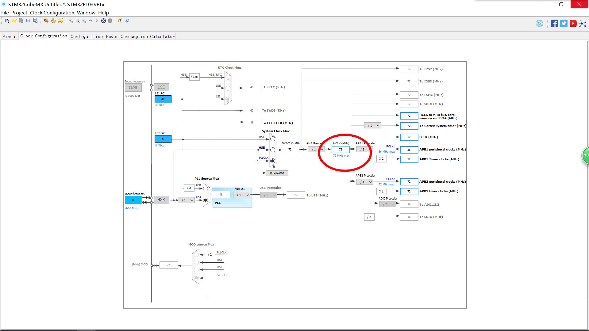

STM32最高时钟为72M,在HCLK处(红色圈)输入72,软件即可自动配置。

设置引脚(分别为GPIO初始化电平、GPIO模式、GPIO最大速度)
可以看见,我们的引脚标签名称已经发生了变化

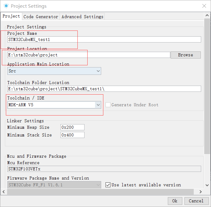

设置完以后,我们就可以开始Projiect -》 Generate Code了,设置好如图三个方框里的,注意路径不要带有中文

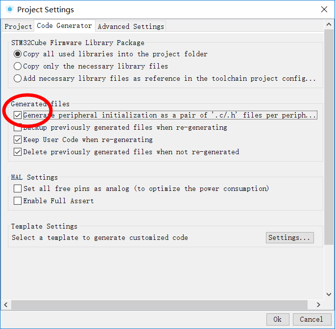

第二个选项卡勾选红色圈,外设初始化为独立的C文件和头文件。

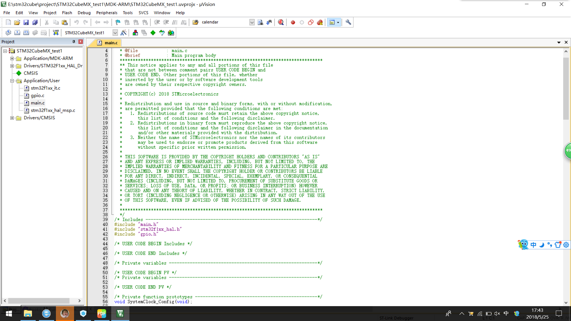

生成代码,open后找到main.c,如果呈现如图界面则表示已经完成了基本的初始化操作
