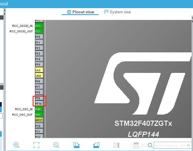

4、配置IO口,F407的LED是PF9、PF10
点击PF9、PF10 设置为GPIO_Output

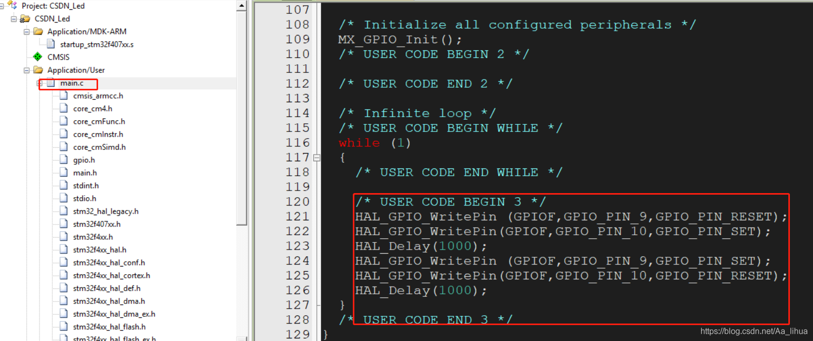

2、增加代码
在主函数的while中的
/* USER CODE BEGIN 3 */ /* USER CODE END 3 */ 添加
HAL_GPIO_WritePin (GPIOF,GPIO_PIN_9,GPIO_PIN_RESET); //将PF9拉低 HAL_GPIO_WritePin(GPIOF,GPIO_PIN_10,GPIO_PIN_SET); //将PF10拉高 HAL_Delay(1000);//延时1000ms HAL_GPIO_WritePin (GPIOF,GPIO_PIN_9,GPIO_PIN_SET); //将PF9拉高 HAL_GPIO_WritePin(GPIOF,GPIO_PIN_10,GPIO_PIN_RESET); //将PF10拉低 HAL_Delay(1000);

效果:两个LED灯交替闪烁
