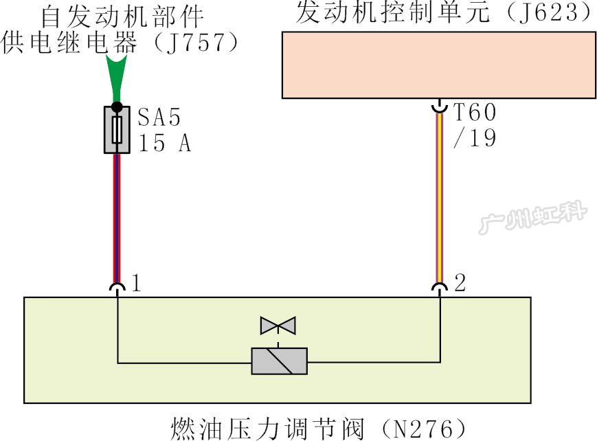

图3 N276控制电路
如图3所示,N276上有2根导线,一根为供电线,来自发动机部件供电继电器(J757)和熔丝SA5;另一根为控制线,去往J623。首先用万用表进行了以下检测。
(1)起动发动机,分别在线测量N276端子1、端子2上的电压,均为13.6 V,怀疑J623没有控制N276搭铁。
(2)将发动机熄火,脱开N276导线连接器,测量N276的电阻,约为2 Ω,说明电磁阀内部线圈没有断路;再脱开J623导线连接器T60,测量J623与N276之间的控制线,不存在断路和短路故障。

图3 N276控制电路
