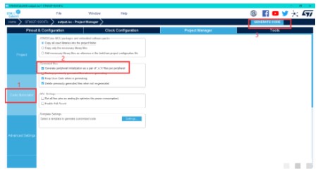

1.通过stm32cubeMX创建keil项目
- 选择A->Z
- 选择USERT1
- Mode选择Asynchronous异步通信
- 设置波特率、数据长度、奇偶校验、校验
- 在project manager中选择project
- 输入项目名称
- Application Structure选择Basic
- IDE中选择MDK-ARM
- Code Generator中勾选生成对应.c和.h文件方便管理
- 最后点击生成代码

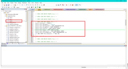

2. 通过keil编辑生成的代码
1.打开刚才生成的项目
2.在usart.c中有自动生成的配置代码
3.在main.c中的while循环中添加下面代码
//发送的数据
char data[]="hello windows!n";
//发送
HAL_UART_Transmit(&huart1, (uint8_t *)data, 15, 0xffff);

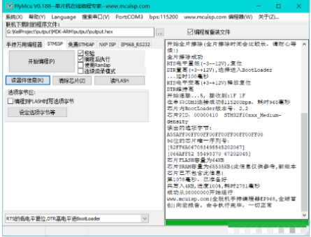

5.编译项目后把hex进行烧录
不知道什么原因,烧录通过cubeMX生成代码不能直接编译后直接执行,需要通过把boot0设置为0进入运行模式后再复位在可以正常运行。
