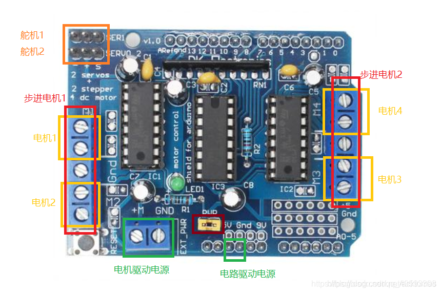

注意,使用步进电机会占用2个直流电机接口,电机驱动电源需要单独供电给电机,电路驱动电源需要使用51单片机提供的电源,也可以单独供电,但是必须要跟单片机共地,否则会无法将数据写入模块。

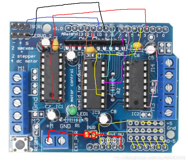

A0~A5可以自行焊接排针作为扩展,可以提供给舵机也可以提供给测速模块,接线柱的电机驱动电源是提供给4个直流电机的,引脚的5V电路驱动电源是提供给芯片和舵机的,以及右下脚的5V电源,黄色的跳线帽将电机驱动电源和9V引脚相连,电机驱动电源提供多少伏的电压,9V接脚就是多少伏的,并不是固定9V,所以请注意,关于电机驱动电源资料上说的是4.5V到36V,建议在12V之内,L293D的芯片是4.5V到36V的,但是该模块上的其他元件不一定能承受,本人就弄坏一个板子,起初是74HC595芯片莫名其妙的烧坏,然后更换芯片后,在20V电压下调压时拧错了反向,导致一个电容爆炸了,但是肯定是没有超过36V的,该模块的电容的击穿电压是16V,20V以下是没有问题的,还要注意的是电流,不能过大,一般12V的电压绝对够用了。

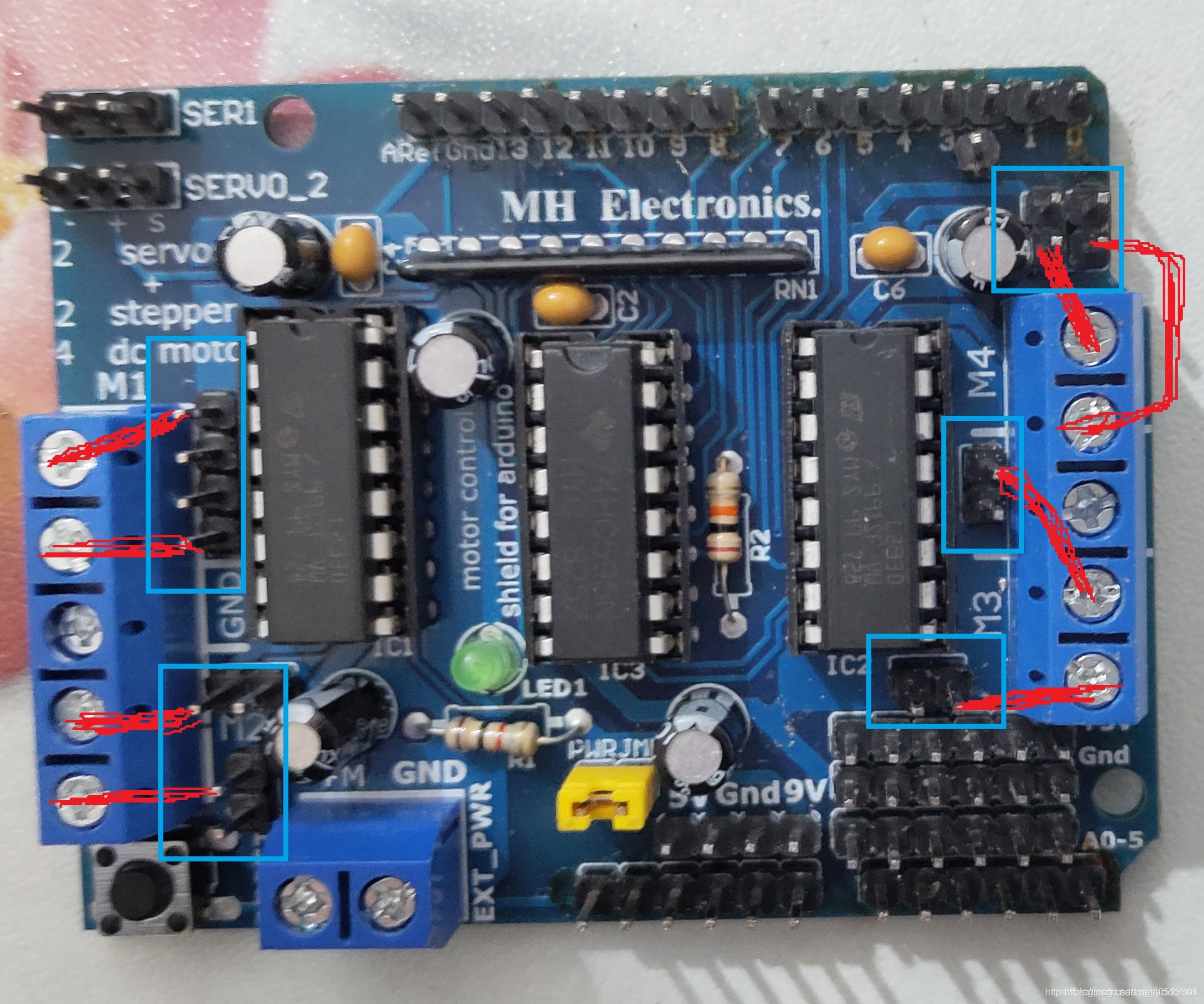

模块上还有一些被焊死的接口,是和直流电机接线柱相邻的(蓝色区域其他引脚是GND),可以自行焊上排针,这样就可以使用杜邦线连接电机了或者串上电阻接上LED做指示灯,我的板子是自己把引脚都焊上来了。

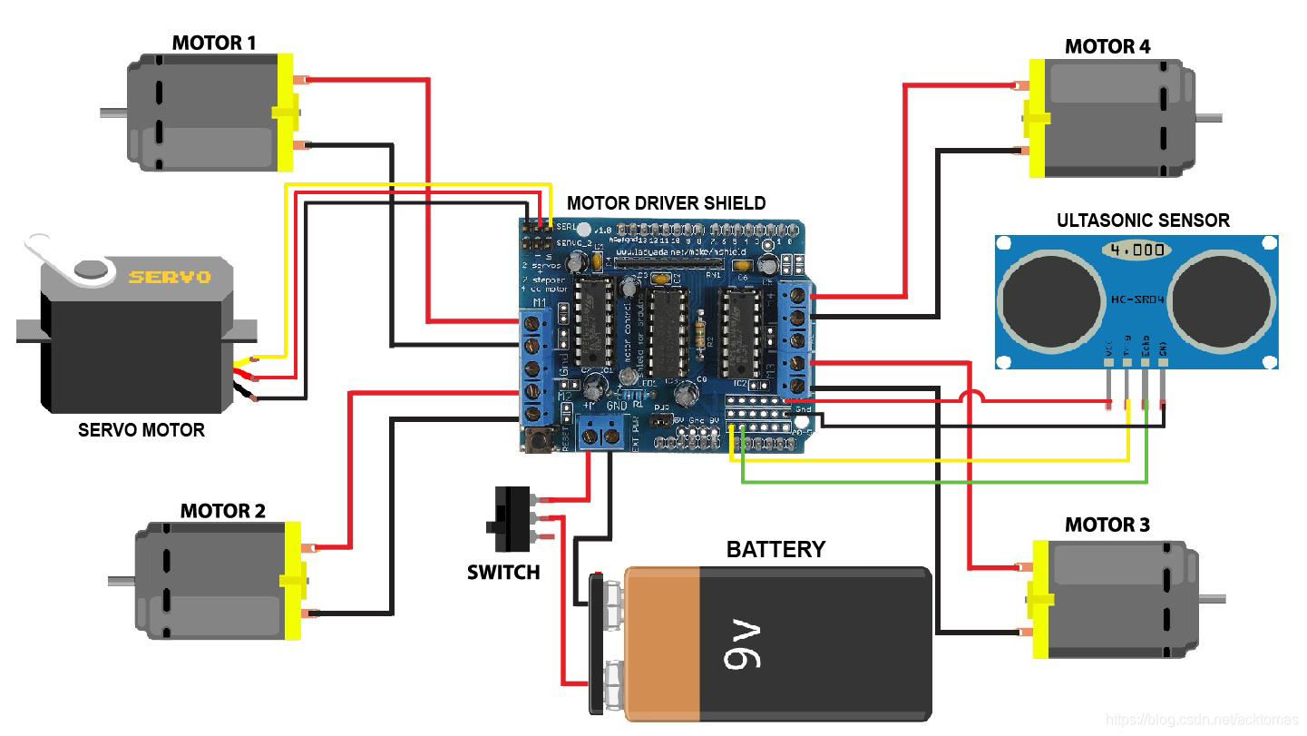

连接程序图
