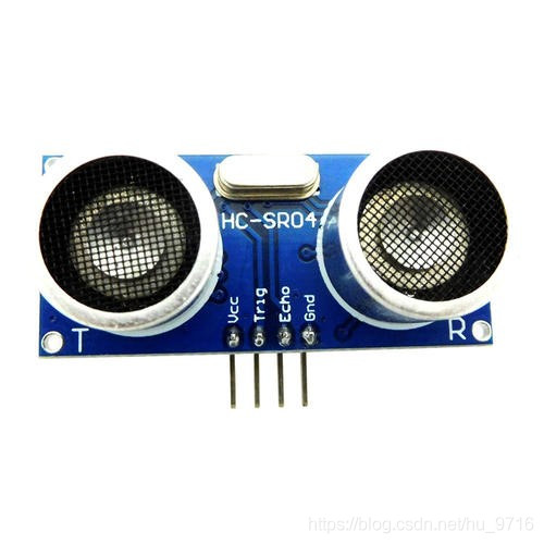

如下是一款常见的超声波模块HC-SR04的外观图,HC-SR04超声波测距模块可提供2cm-400cm的非接触式距离感测功能,测距精度可达高到3mm;模块包括超声波发射器、接收器与控制电路。使用51单片机采集HC-SR04数据时就要用到AD转换器,这部分的知识请参见前几个章节。

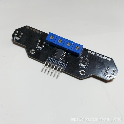

下图是一个四路的红外循迹模块,其原理是利用红外传感器感知车轮下是否有目标线(黑色),然后将这个数据交给单片机处理后控制相应的电机,红外模块的读取只需要用到单片机的输入IO。
