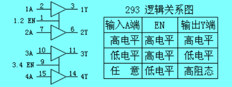

因为L293D可分别控制两路电机,为了方便理解L293D芯片的工作原理,拿L293D的一侧功能引脚举例说明,图1中U1芯片的左半侧是一路电机控制引脚,EN1是电机T1的使能端,IN1和IN2是电机的输入,OUT1和OUT2是电机的输出。如果将EN1置于高电平,电机就完全受IN1和IN2这两个引脚控制,即如果IN1为高,IN2为低电机全速正转,反之IN1为低,IN2为高电机全速反转。那么当引入EN1这个使能引脚之后,其逻辑关系如下:不管电机正转还是反转,EN1为高电平时,电机转速不受影响;但EN1为低电平时,输出处于高阻态,即不能输出控制电压,通过这个引脚可以控制小车的转速。

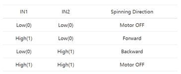

我们可以控制电动机是向前还是向后旋转,这些引脚实际上控制L293D的IC内部的H桥电路的开关,该IC的每个通道都有两个方向控制引脚。IN1,IN2引脚控制马达A的旋转方向,同时IN3,IN4控制马达B。
可以通过在这些引脚上施加逻辑高电平(5V)或逻辑低电平(0V/接地)来控制电机的旋转方向。下图说明了如何完成此操作。
速度控制
速度控制引脚即控制ENA和ENB的打开和关闭来控制电动机A和B的速度。将这些引脚拉至高电平将使电动机旋转,将其拉至低电平将使其停止。借助脉冲宽度调制(PWM),我们实际上可以控制马达的速度。

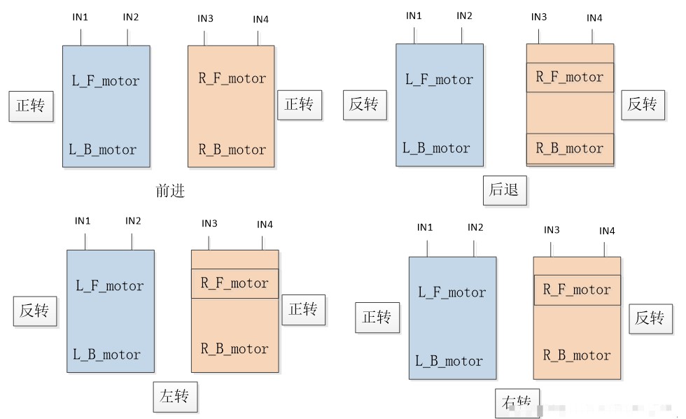

那么如何用程序实现呢,写程序之前首先要明白小车的四个电机的运行方式,根据上述原理图U1控制左边的前后电机;U2控制右面的前后电机。我们可以命名为左前电机为L_F_motor;左后电机为L_B_motor;右前电机为R_F_motor;右后电机为R_B_motor。根据上述接线方式,右前和右后,左前和左后的控制信号是一样的,我们可以得到在做方向运动时的电机转向如下图所示。

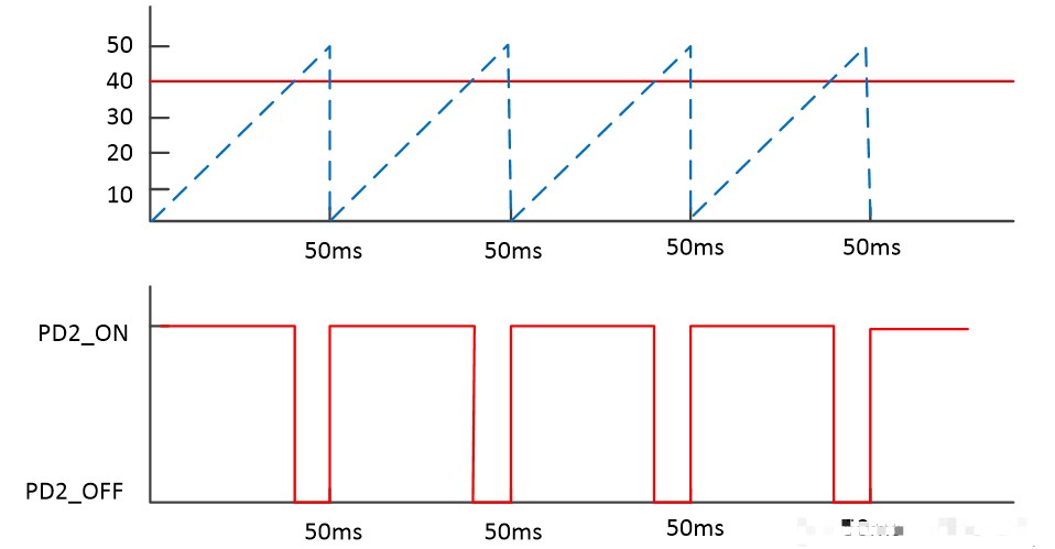

那么speed_count是如何计数的,主要是利用定时器TIM2进行50毫秒的周期计数。
那么问题又来了,我们所定义的counter_1ms在计数一次的时候是如何做到1毫秒计时的,我们在配置定时器时关于STM32定时器,TIMx(1-8),在库设置默认的情况下,都是72M的时钟;名为TIMx的有八个,其中TIM1和TIM8挂在APB2总线上,而TIM2-TIM7则挂在APB1总线上。其中TIM1&TIM8称为高级控制定时器(advanced control timer)。APB2可以工作在72MHz下,而APB1最大是36MHz。我们此前在sys.c文件中对TIM2进行了定时器中断的函数配置,终端周期是100us,计算公式为Tout=((arr+1)*(psc+1))/Tclk。也就是定时时间是重装载值和分频系数的乘积除以定时器的输入时钟频率。也就是100*72/72000000=100us。那么我们利用如下配置对TIM2中断处理函数TIM2_IRQHandler的进行编写,该函数主要实现50毫秒的计数。
void TIM2_IRQHandler(void){ if (TIM_GetITStatus(TIM2, TIM_IT_Update) != RESET) { TIM_ClearITPendingBit(TIM2, TIM_IT_Update);//清除中断标志位 counter_1ms++; if(counter_1ms》=10)//100usz计数一次,计数10次为1ms { counter_1ms = 0; speed_count++; counter_5ms++; if(speed_count 》= 50) { speed_count = 0; } CarMove(); } }} 那么我们如何利用PWM来控制小车的运动呢?看下图:
通过这种方式我们就实了通过PWM控制L293D使能端对电机进行调速控制。

下面根据上述运动方式对小车的运动函数进行定义,即前进左右四个轮子都正转,向后左右两个轮子都反转,左转左面轮子后转、右面轮子向前转,右转左面轮子向前、右面轮子向后转。
速度控制
