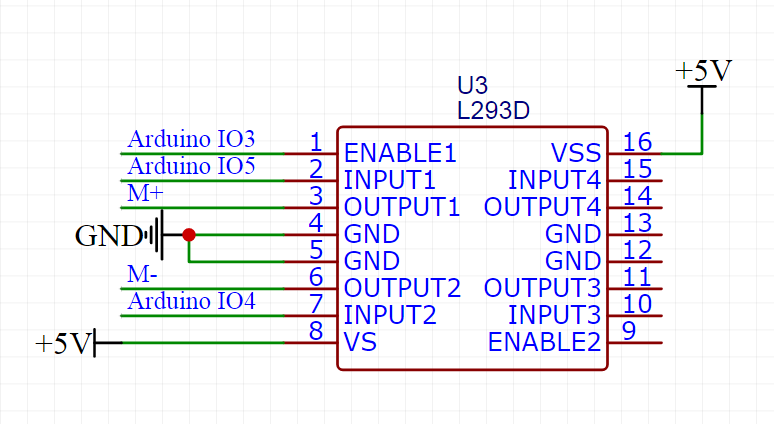

线路连接:
一般应用VCC1和VCC2都接5V,因为左右引脚是对称的,下面只从芯片左边的引脚进行分析。
EN1、EN2为使能信号,高电平有效,可以接单片机PWM信号,控制转速。
IN1、 IN2 为电机旋转方向控制信号,接单片机。
OUT1、OUT2接在电机的两端,随IN1、IN2的变化而变化,从而可以控制电机方向。

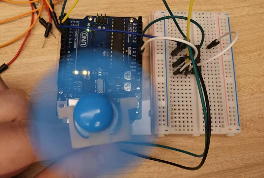

原理图+实验连接图:
图1 |
图2 |

线路连接:

原理图+实验连接图:
图1 |
图2 |
