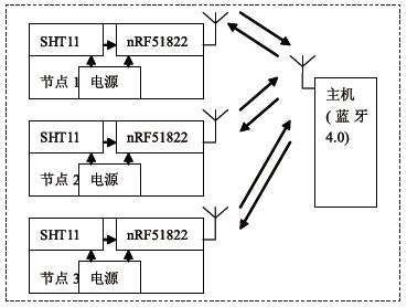

本设计的系统结构如图1所示,系统的处理器模块由nRF51822构成,温湿度传感器件采用SHT11,电源采用纽扣电池供电;由处理器模块、温湿度传感器模块、天线模块、电源模块构成的节点与主机通过2.4GHz的低功耗蓝牙信号通信,主机采用智能手机运行信息采集显示的APP。多个节点可利用应用层协议与主机组成星形网络。
图1 系统结构图

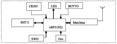

温湿度传感器节点硬件的系统构成如图2所示。
图2 硬件系统结构图

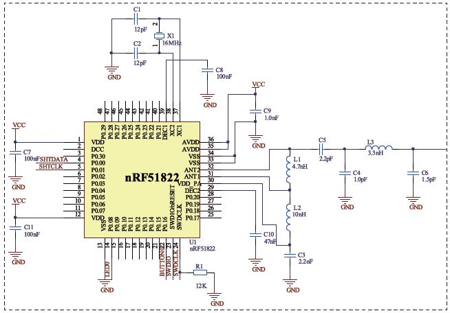

处理器模块选用Nordic公司的nRF51822芯片。nRF51822是具有CORTEX-M0低功耗内核,支持BLE、Gazell等多协议的低功耗高速率射频收发器的SoC。其具有高集成度、低成本、处理能力强、低功耗、小体积等优势,非常适合低功耗蓝牙产品的应用。该芯片具有以下特性:具有Cortex-M0内核,片上256KB FLASH,16KB RAM,片内包含支持BLE协议的2.4GHz射频收发器。软件可编程输出功率,最高可达+4dBm的输出功率,输出+4dBm功率时,最高工作电流仅为10.5mA。休眠模式仅为2uA电流。片内包含10-bit ADC、RTC、TWI、SPI、UART等模块,提供最多32个GPIO,具有16个PPI通道。
nRF51822芯片的外围电路简单,采用单端供电,可以使用片内线性稳压器(LDO),输入电压1.8-3.6V;外接16MHz晶振;并配以相应的射频匹配电路。电路图如图3所示。
图3 nRF51822电路图

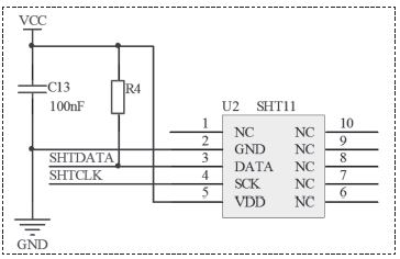

处理器模块利用二线串行数字接口和温湿度传感器芯片SHT11进行通信。DATA数据线需要外接上拉电阻,电源与地之间要加100nF去耦电容。时钟线SCK用于微处理器和SHT11之间通信同步,由于接口包含了完全静态逻辑,所以对SCK最低频率没有要求;二线串行数字接口不兼容I2C,必须按照传器协议工资。硬件连接如图4所示。
图4 SHT11连接电路图

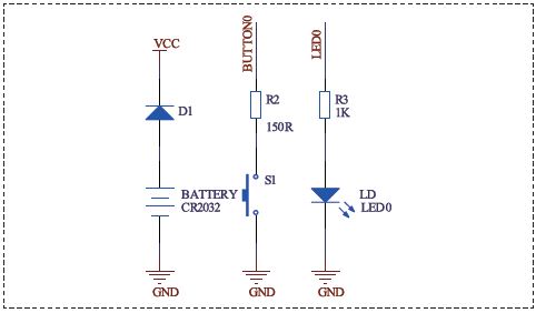

电源采用纽扣型电池CR2032,系统设有1个按键与1个LED指示灯,用于连接测试与显示通信状态。电路如图5所示。系统预留SWD编程调试接口。系统使用板载PCB天线,有效通信距离可达10米。
图5 电源及外围电路

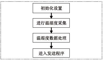

温湿度采集程序包括SHT11的驱动程序,与温湿度采集处理程序。SHT11的通信协议是厂家自定义的,所以在驱动程序设计时,需要用微处理器GPIO模拟通信协议。温湿度采集处理程序流程图如图7所示。
图7 温湿度采集程序
