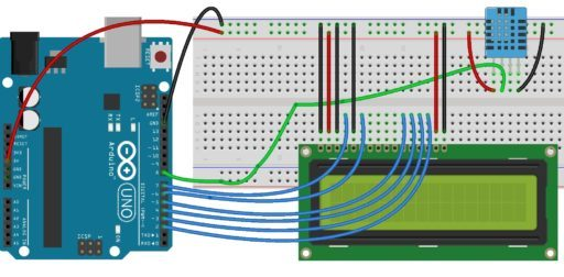

将DHT11温湿度传感器与Arduino和LCD连接
现在,在管理完这些组件之后,请执行以下连接以将DHT11温湿度传感器与Arduino进行连接。
LCD引脚1、3、5、16 ——— GND
LCD引脚2、16 ————— VCC(+ 5V)
LCD引脚4 ——————– Arduino引脚D7
LCD引脚6 ——————– Arduino引脚D6
LCD引脚11 ——————- Arduino引脚D5
LCD Pin 12 ——————- Arduino引脚D4
LCD引脚13 ——————- Arduino引脚D3
LCD引脚14 ——————- Arduino引脚D2

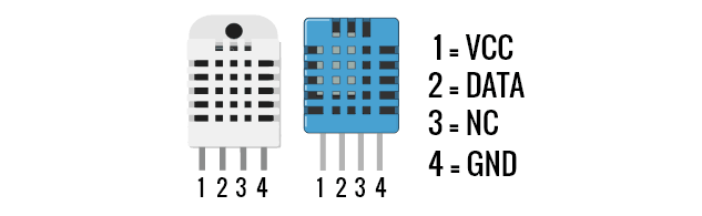

湿度传感器引脚-ve — GND
湿度传感器引脚+ve — VCC
湿度传感器引脚信号 — Arduino引脚D8
下面也给出了连接图:
