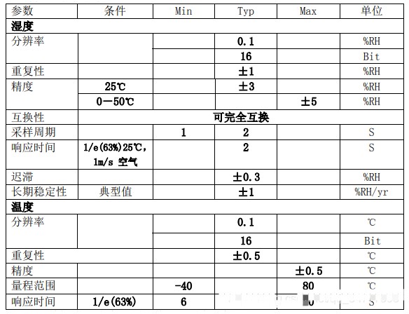

1、传感器性能说明
2、采样周期不得低于最小值,否则会引起错误

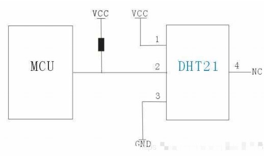

3、接口说明
建议连接线长度短于20米时用5K上拉电阻,大于20米时根据实际情况使用合适的上拉电阻
我的实际应用:自己的开发板上只有10K电阻,所以上拉电阻为10k,连接线长为20cm,采集和通信良好。
4、 电源引脚
DHT21的供电电压为5V。传感器上电后,要等待 1s 以越过不稳定状态在此期间无需发送任何指令。电源引脚(VDD,GND)之间可增加一个100nF 的电容,用以去耦滤波。
我的实际应用:电源线(红色)接开发板电源3.3V,GND线(黑色)接开发板GND,数据线(黄色)直接和开发板IO连接,上拉10K电阻,可正常采集。

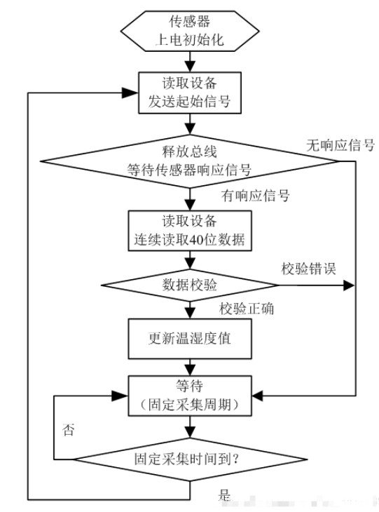

三、DHT21温湿度传感器外设读取流程图

1、传感器性能说明
3、接口说明
4、 电源引脚

用户主机(MCU)发送一次开始信号后,DHT21从低功耗模式转换到高速模式,
等待主机开始信号结束后,DHT21发送响应信号,送出40bit的数据,并触发一次信
号采集。(注:主机从DHT21读取的温湿度数据总是前一次的测量值,如两次测
量间隔时间很长,请连续读两次以获得实时的温湿度值)
