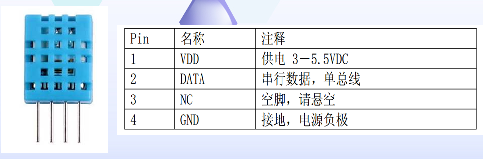

产品为 4 针单排引脚封:

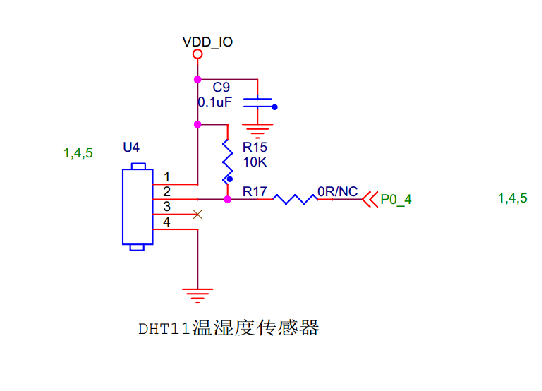

DHT11与MCU连接图:

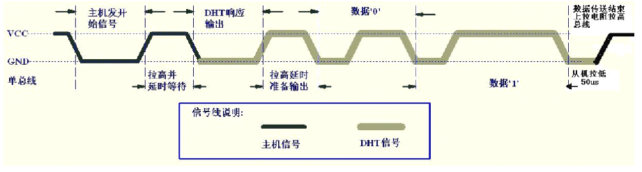

2. DHT11数据通讯过程
(1)总线空闲状态为高电平,主机把总线拉低18毫秒,向DHT11发送开始信号。
(2)DHT11接收到主机的开始信号后,等待主机开始信号结束,然后发送80us低电平响应信号。
(3)主机发送开始信号结束后,延时等待20-40us后, 读取DHT11的响应信号,主机发送开始信号后,可以切换到输入模式,或者输出高电平均可, 总线由上拉电阻拉高。
(4) DHT11发送响应信号后,再把总线拉高80us,准备发送数据。

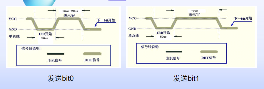

(1)DHT11总共会发送40bits的数据,而每一bit数据都以50us低电平时隙开始。
(2)50us的低电平时隙结束后,接下来的高电平的长短决定了该数据位是0还是1。
(3)高电平时长在26~28us左右表示0,在70us左右表示1,格式见下面图示。
(4)如果读取响应信号一直为高电平,则表示DHT11没有响应,请检查线路是否连接正常.当最后一bit数据传送完毕后,DHT11拉低总线50us,随后总线由上拉电阻拉高进入空闲状态。
整个通讯过程如图所示:
