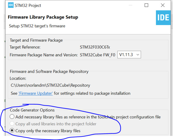

更具体地说,我很好奇您是否在此处保留默认设置:
默认是“只复制必要的文件”。这意味着所有 c/h 文件都从您的 CubeFW 存储库物理复制到您的项目中。没有 Eclipse/符号链接。
假设您保留此默认值,那么下一个问题是您如何尝试复制资源。如果您在 CubeIDE项目资源管理器视图中拖放资源,那么您可以移动/复制/符号链接(符号链接在这种情况下只是一个 Eclipse 元数据链接)资源。在 Windows 上默认为移动。通过按住 CTRL,您可以制作副本。通过按住 ALT,您可以创建一个 Eclipse 链接。
如果您移动或复制了包含路径,则应该进行简单验证。
如果你创建一个链接,那么我认为包含路径应该仍然指向文件的原始位置。不是链接的地方。不是 100% 确定。
也许这是你的问题。
