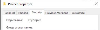

这是关于 Windows 的问题,而不是 STM32MPU,我不是 Windows 专家,但如果您是计算机的管理员,我认为您只需要:
右键单击您的项目文件夹
点击“属性”
进入安全选项卡
然后为您的用户编辑权限。
