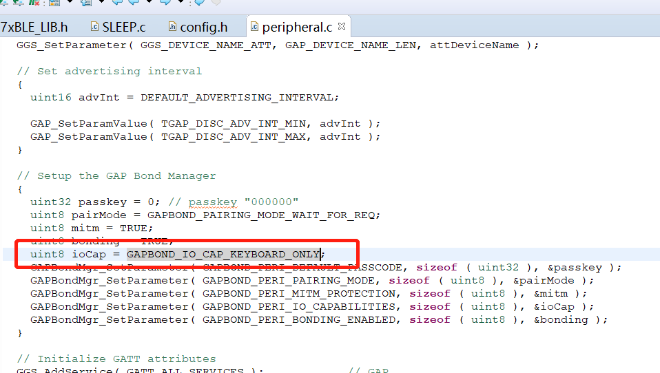

CH573如何实现首次连接需要密码或每次连接都需要输入密码?
CH573
密码
协议栈Peripheral例程里面如何设置
手机
或者电脑首次点CONNECT时需要输入密码或者每次连接都需要密码,谢谢
倪辰曦
2022-8-18 11:09:17
这样就可以输入配对码了
这样就可以输入配对码了
