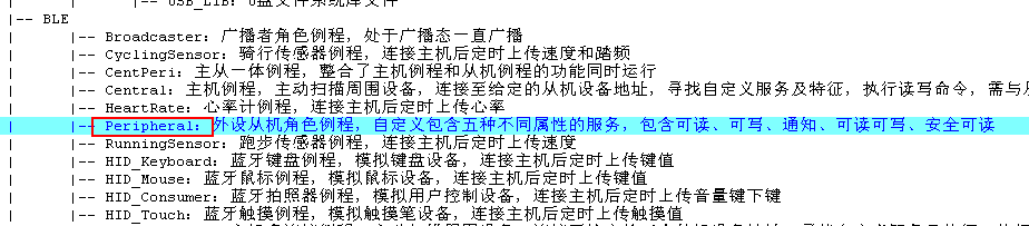

CH573的蓝牙功能强大,我想用CH573和
手机
之间互相实现数据透传;市面上有蓝牙串口模块,比如HC08,只需要简单的操作,就能实现透传。请问有这方面的例程,或者库函数。谢谢!
李英健
2022-8-10 09:44:17
手机应用商城下载BLE调试助手,CH573EVT使用从机例程,可以实现你需要的功能
