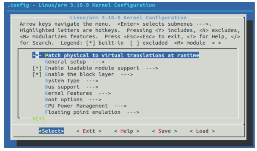

  在终端进入linux源码根目录:例如RK3288
  然后输入:make menuconfig
  接着点击enter,就会弹出一个蓝色背景的图形界面的配置界面
  看到这个界面时,按上下键,找到File systems ---》

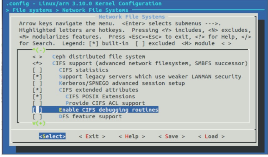

  按enter进入,然后选择
  Network File Systems ---》
  这里通常左边的中括号都默认是*的,如果没有,就按空格键切换选择。
  然后按enter进入
  此时按上下键,我们就看到了关键词nfs和cifs,这个就是我们需要修改的地方了。如图,按图对应选择上。 怎么选择了?就是按上下键选上对应需要改的,然后按空格键切换。此时会有三种标识:[]、
  、[M],这三种标识的意思大概是:[]就是空,没选择上;
  这个就是把该模块编译到内核里;[M]这个是把该模块编译成单独的动态库文件,如cifs.ko和nfs.ko,.ko文件可以通过命令insmod cifs.ko来手动添加。当然我们肯定是选择编译到内核里。此时就配置完了,按多次ESC键会弹出保存,选择保存就可以了。

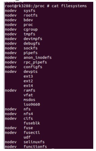

  2.终端下,cat /proc/filesystems 看看有没nfs和cifs项,如下
  root@rk3288:/ # cat /proc/filesystems
  看到有nfs和cifs,顿时我就开心了。说明内核已经支持了。不过还是不放心,是否真的可用呢?我们来测测。
