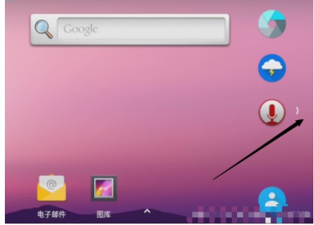

刚拿到代码就编译下载,发现虚拟按键的方向不对,如下图:

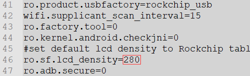

现这种问题的原因是显示密度和屏不匹配,需要适当的降低显示密度即可
在device/rockchip/rk3288/system.prop这个路径下修改:
根据自己的屏幕来修改适合即可!!!!!
