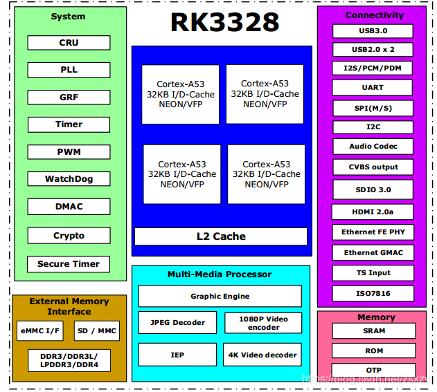

RK3328为4K HDR OTT / IPTV提供高集成度和高能效SOC。它支持HDR10,HLG HDR,4K 10bits 30fps H.264视频解码器和4K 10bits 60fps H265视频解码器。兼容许多高性能接口,例如带有HDMI2.0a的多通道显示,电视编码器,四核GPU可以实现高分辨率的显示和游戏。
RK3328 SoC功能
  • 中央处理器:
    • ARM Cortex-A53四核
    • 每个CPU 32KB L1 I缓存和D缓存
    • 256KB L2快取
  • 内部SRAM
    • 总共32KB
  • 显卡
    • 马里450MP4
    • 符合Open GL ES1.1 / 2.0
  • 多媒体:
    • 4K VP9和4K 10位H265 / H264视频解码,最高60fps
    • 1080P其他视频解码器(VC-1,MPEG-1 / 2/4,VP8)
    • 适用于H.264和H.265的1080P视频编码器
    • 支持HDR10,HLG HDR,支持SDR和HDR之间的转换
  • 显示:
    • 具有HDCP 1.4 / 2.2的4K @ 60Hz的HDMI 2.0a
    • 支持Rec.2020和Rec.709之间的转换
  • 记忆:
    • LPDDR3 / DDR3 / DDR3L / DDR4
    • eMMC 4.51,SDCard,SPI闪存
  • 外部介面
    • USB 2.0 x2和USB 3.0 x1
    • 带内置PHY的100M以太网
    • 内置CVBS和音频DAC
    • 8个通道I2S IO和8个chanel数字PDM输入(用于MIC阵列)
