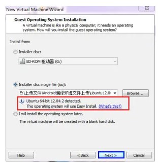

5)如下图,红色框中选择 Ubuntu 的安装镜像路径。
6)如下图,选择红色框中的文件“ubuntu-12.04.2-desktop-amd64.iso”,然后,单
击按钮“打开”。
7)如下图,设置好镜像的路径,红色框中提示虚拟机检测到“Ubuntu 64-bit
12.04.2”。单击蓝色框中的按钮“Next”,开始安装。
击按钮“打开”。
