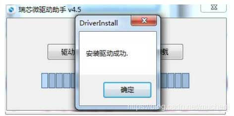

4.1.1 l RKTool 驱动安装(基于迅为iTOP-3399开发板)DriverAssitant_v4.5.zip 文件,打开
驱动安装成功,如下图

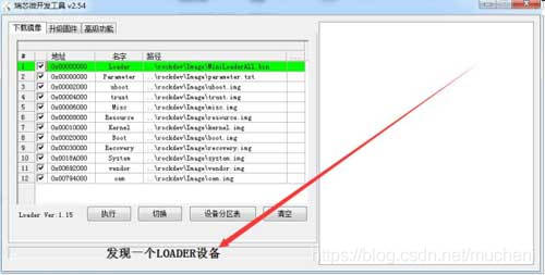

然后使用 Type-C 连接 iTop-3399 开发板到 PC 电脑上面,连接电源适配器到
iTop-3399开发板,然后首先按下iTop-3399开发板的vol+按键( 按下不要松开),
然后按下 iTop-3399 开发版的电源按键,启动开发板,这时烧写工具会提示发现
新设备( 此时可以松开 vol+ 按键了),如下图(如果您的烧写工具没有发现新
的设备,可以关闭烧写工具,在重新打开一遍烧写工具,然后重复一下上面的上
电步骤):

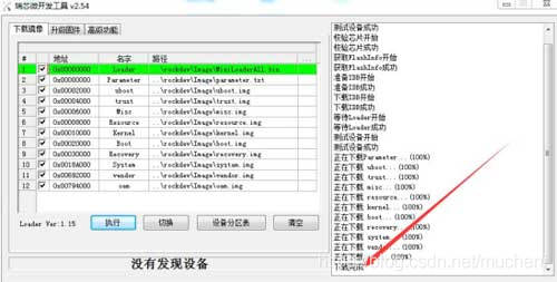

然后点击“执行”按钮,开始烧写 Android 镜像,如下图:
烧写过程中,烧写工具右边会有对应的打印信息,如下图:
烧写完成,烧写工具右边会提示烧写成功,iTop-3399 开发板会自动启动,
如下图:
