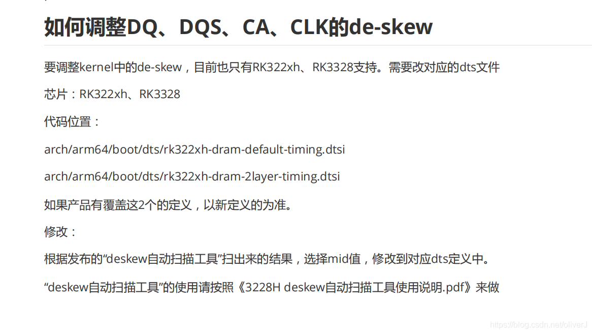

8.确定DDR硬件设计存在问题,尝试调整DDR的ODT(On-Die Termination),也就是调整阻抗,实现阻抗匹配,但是瑞芯微没有提供RK3399的deskew自动扫描工具,无法计算出具体的值
