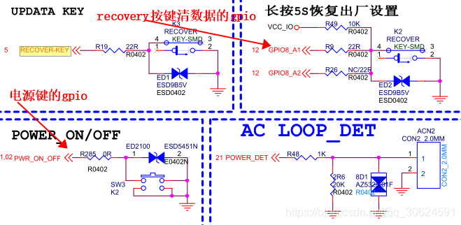

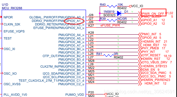

我们知道:rk3288 android7.1主板按键的使用主要有GPIO接口的和ADC接口的,而我的项目这里,需要添加两个GPIO类型的按键,现在记录一下,其实主要是dts的配置而已,驱动不需要改动:
1、首先看下原理图,对应找到具体使用的gpio:从原理图上可知,power按键的GPIO使用的是GPIO0_A1, recovery按键的GPIO使用的是GPIO8_A1
2、dts的配置方面
