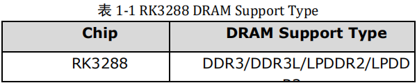

1.1 DDR 支持列表
RK3288 支持双通道 DDR3、DDR3L、LPDDR2、LPDDR3。
RK3288 DDR 颗粒支持程度列表,详见 RKDocsPlatform support lists 目录下《RK DDR Support List Ver2.24》,下表中所标示的 DDR 支持程度表,只建议选用√、T/A 标示的颗粒。

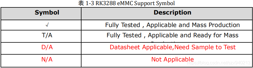

1.2 EMMC 支持列表
RK3288 支持 eMMC4.5,SDIO3.0,可运行 HS200 模式,详见 RKDocsPlatform support lists 目录下《RKeMMCSupportList Ver1.33_20170215》,下表中所标示的 eMMC支持程度表,只建议选用√、T/A 标示的颗粒。

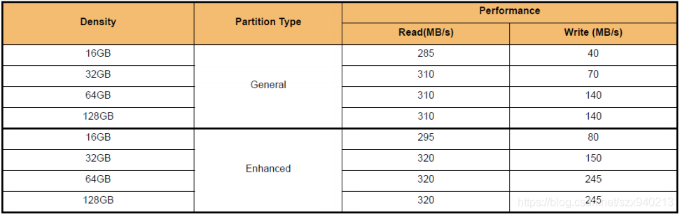

1.2.1 高性能 eMMC 颗粒的选取
为了提高系统性能,选取高性能的 eMMC 颗粒也是需要的。请在挑选 eMMC 颗粒前,参照我们的支持列表的型号,对应的研究下厂商提供的 Datasheet,重点关注下厂商标注的performance 一章节。
参照厂商大小、读写的速率进行筛选。建议选取顺序读速率>200MB/s、顺序写速率>40MB/s。
如有选型上的疑问,也可直接联系我们的 FAE 窗口。

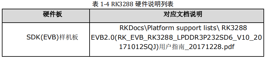

1.4 SDK 软件包适用硬件列表
本 SDK 是基于谷歌 Android7.1.1 32bit 系统,适配瑞芯微 RK3288 芯片的软件包,适用于RK3288SDK(EVB)开发板及基于其上所有的开发产品。
SDK 附带了 RK3288SDK(EVB)样机板的硬件使用说明。
