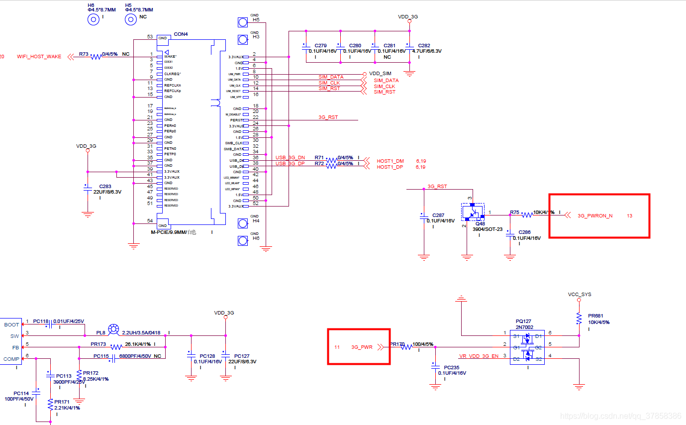

二、给4G模块供电和reset。

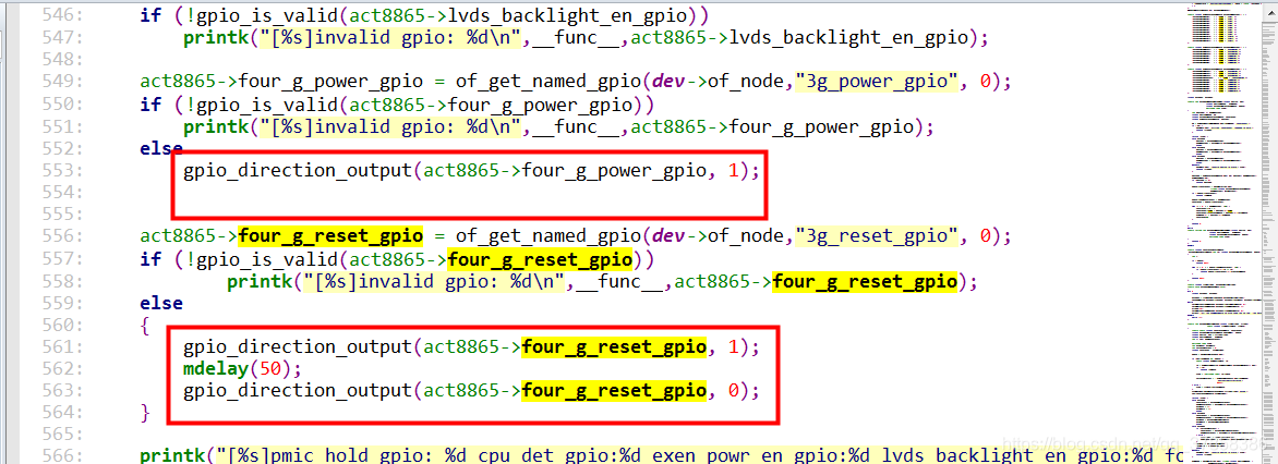

三、驱动软件enable power和reset ic。

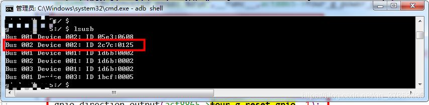

四、lsu***确认是否识别到u***模块。

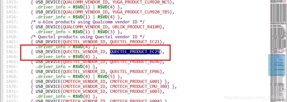

五、kerneldriversu***serialoption.c添加vid、pid。

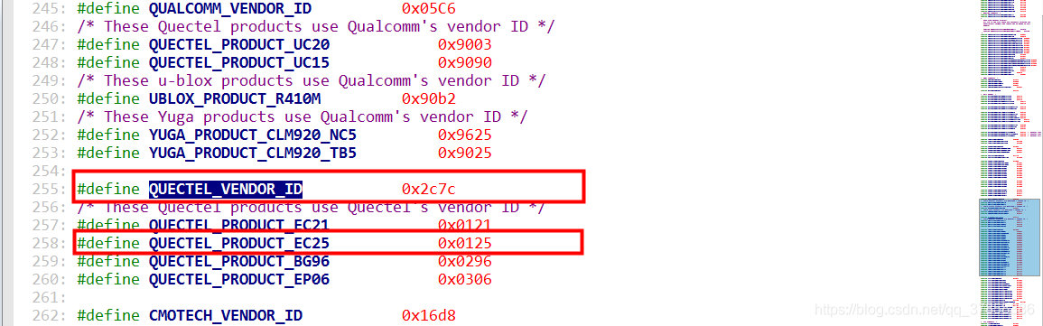

六、ls /dev/tty*确认是否生成ttyUSB0、 ttyUSB1、 ttyUSB2、 ttyUSB3。

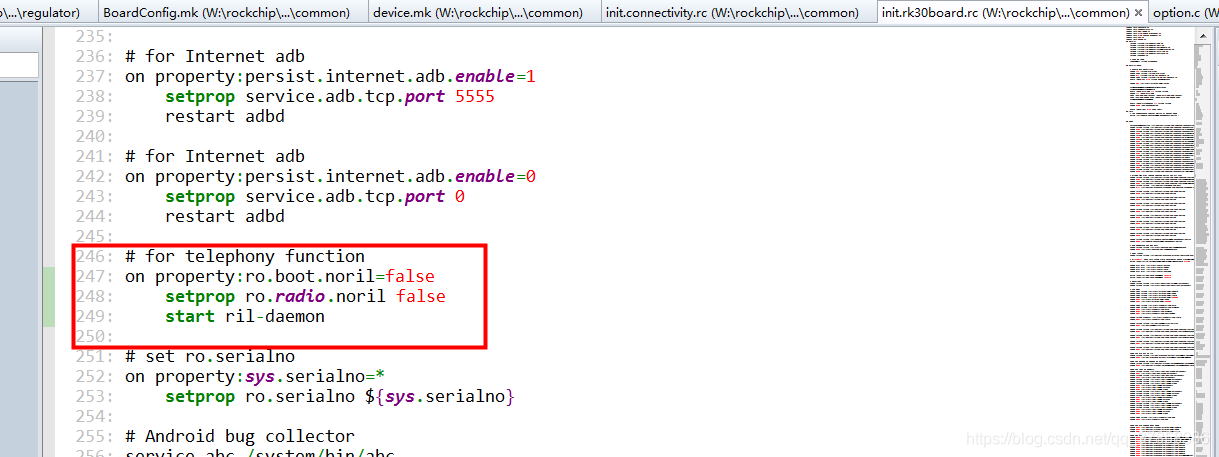

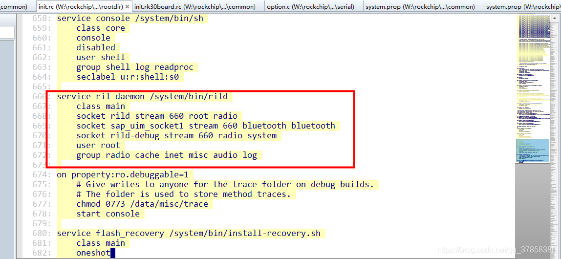

八、devicerockchipcommoninit.rk30board.rc start ril-daemon

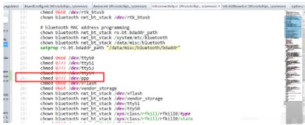

九、devicerockchipcommoninit.connectivity.rc 设置/dev/ppp权限

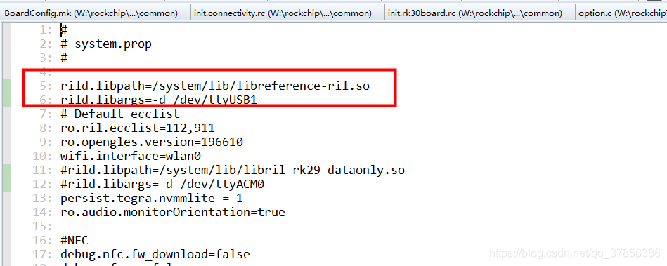

十、指定so库路径。注意有的模块需要设置生rild.libargs=-d /dev/ttyUSB2

、Rild服务在init.rc中开启,systemcorerootdirinit.rc,一般默认有。
十二、十二个硬件rilrildrild.c里面已经有switchUser();因为折弯了好几天,血去。
、到了可以工作了。MU909 EC25 LM920都测试了这个基本腾。
