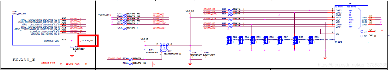

一、SD卡硬件连接。

四、接SD3.0的卡的时候VCCIO_SD电压会自动设置为1.8V。

五、接sd2.0的卡VCCIO_SD电压会自动设置为3.0V。
