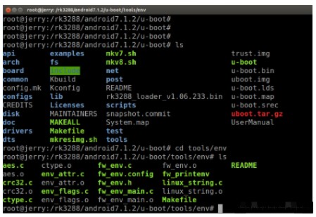

编译路径:源码目录u-boot/以及/u-boot/tools/env
2.产生fw_printenv执行文件并下载到目标版中

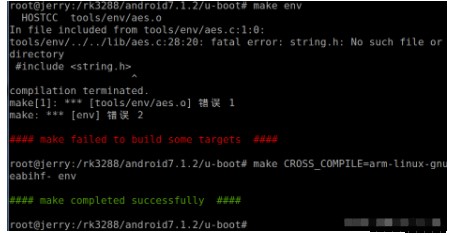

1)u-boot/目录下make env 可能会错误如下:
解决办法:添加交叉编译工具:make CROSS_COMPILE=arm-linux-gnueabihf-env
编译通过后,生成fw_printenv以及fw_env.config文件。

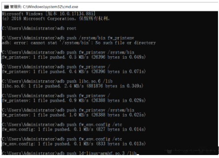

3)通过adbwireless将文件fw_printenv下载到目标板目录/system /bin 中
adb push /system/bin fw_printenv 中
通过adbwire 将文件fw_env.config 下载到目标目录板 /etc
adb push /etc fw_env中
出现:无权限或者之前出现类似的问题请使用命令修改
adb root 。
mount -o rw,remount -t auto /
chmod 777 系统
chmod 777 etc
chmod 777 fw_printenv
chmod 777 fe_env.config

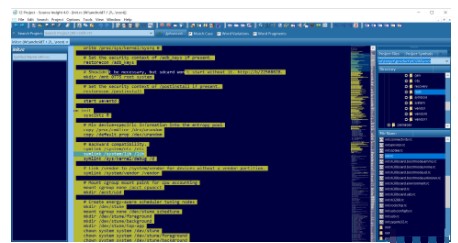

3.重新开机会发现目标板目录创建的lib (问题板在fw_printenv引入依赖库中
删除
)引导都不会消除,除了根目录下创建的。因此j将f_printenv依赖的库目录修改系统/lib下,在文件init.rc中添加创建符号链接:
根目录下的链接:out/target/ product/rk3288/root/init.rc
symlink /system/lib /lib
2)目录改写保存,make snod 将的重新编译到.img ,烧录SD卡,重新启动目标板,发现根目录下已存在修改lib,且每次下引导都存在。

4.在根目录下执行。/fw_setenv 有可能出现以下问题
1)/system/bin/sh: 。/fw_printenv: No such file or directory

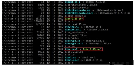

解决方法:在编译环境目录 u-boot/tools/env 执行:readelf -l fw_printenv 发现需要依赖文件 ld-linux-armhf.so.3
在 ubuntu 根目录下搜索:find / -name ld-linux* 发现/usr/arm -linux-gnueabihf/lib/ld-linux-armhf.so.3
原来 ld-linux-armhf.so.3 是指向 ld-2.15.so ,将 ld-2.15.so 复制出来重命名为 ld-linux-armhf .so.3 将其下载到目标/lib 下
如果没有lib 则:mkdir lib目录创建一个。
adb push ld-linux-armhf.so.3 /lib
2)/system/bin/sh: 。/fw_printenv: Permission拒绝
解决方法:目标板/lib 下:chomd 777 ld-linux-armhf.so.3
3)在)2)的基础上仍然发现错误:。/fw_printenv: error while loading shared libraries: libc.so.6: cannot open shared object file: No such file or directory
解决方法:在ubuntu根目录下搜索:find / -name libc.so.6 发现 /usr/arm-linux-gnueabihf/lib/libc.so.6
原来 libc.so.6 是指向 libc-2.15.so ,将 libc-2.15.so 复制出来重命名为 libc.so.6 将其下载到目标目录/lib 下
adb push libc.so.6 /lib
并在目标板/lib 下:chomd 777 libc.so.6

if (-1 == lockfd) {
fprintf(stderr, ”Error opening lock file %sn“, lockname);
返回 EXIT_FAILURE;
if (-1 == flock(lockfd, LOCK_EX)) {
fprintf(stderr, ”错误锁定文件 %sn“, lockname);
关闭(lockfd);
返回 EXIT_FAILURE;
if ((p = strrchr (cmdname, ‘/’)) != NULL) {
cmdname = p + 1;
while ((c = getopt_long (argc, argv, ”a:ns:h“,
long_options, NULL)) != EOF) {
switch (c) {
case ‘a’:
/* AES 密钥,稍后处理 */
break ;
案例“n”:
case ‘s’:
script_file = optarg;
休息;
案例“h”:
用法();
转到退出;
默认: /* ‘?’ */
fprintf(stderr, ”尝试 `%s --help‘ 获取更多信息。“
”n“, cmdname);
retval = EXIT_FAILURE;
转到退出;
if (strcmp(cmdname, CMD_PRINTENV) == 0) {
if (fw_printenv(argc, argv) != 0)
} else if (strcmp(cmdname, CMD_SETENV) == 0) {
if (!script_file) {
if (fw_setenv(argc, argv) != 0)
} else {
if (fw_parse_script(script_file) != 0)
} else {
fprintf(stderr,
”身份危机 - 可以称为 `“ CMD_PRINTENV
”’ 或 `“ CMD_SETENV ”‘ 但不能称为 `%s’n“,
cmdname);
退出
//flock(lockfd, LOCK_UN);
//关闭(lockfd);
返回 retval;再次执行:
。/fw_printenv自动环境变量信息。/fw_setenv bootdelay 9 即更改环境变量信息
