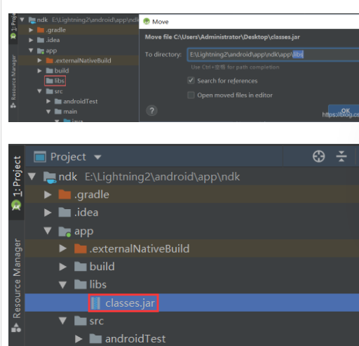

2)将classes.jar 文件放入android studio 中的libs 文件中
3)右击classes.jar 文件,选择Add As Library ,弹出对话框,点击OK,加载完成就可以看到
import android.os.ServiceManager;
import android.os.IIICService;
不再是红色,已经处于可以可以调用状态,通过Ctrl+左击 可以查看iic 类接口;
4)android studio 编译app通过,就可以通过adbwireless 将其无线安装到rk3288 的系统中,可以正常对iic 进行操作。
