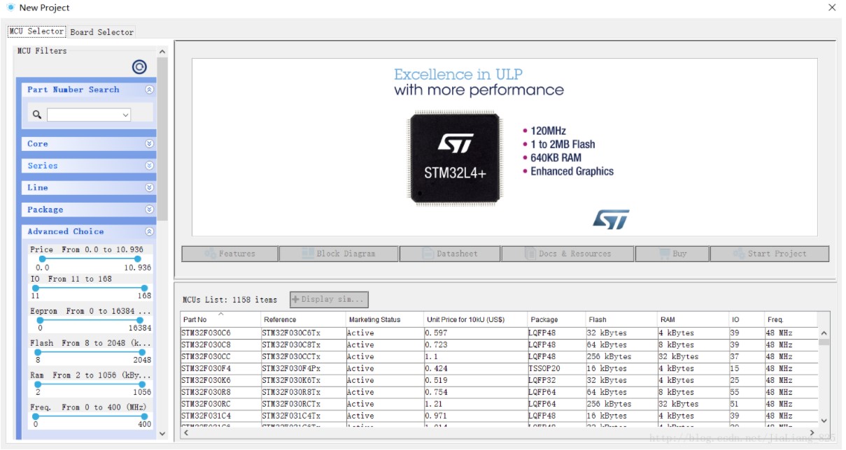

界面看上去非常简洁,下面直接点击下面的蓝色字体 New Project就会弹出下面的界面:
可以看到这里有一个芯片的选型界面,可以针对不同的应用可以选择不同芯片进行开发,方便用户选型。
双击目标芯片后会弹出下面的界面:

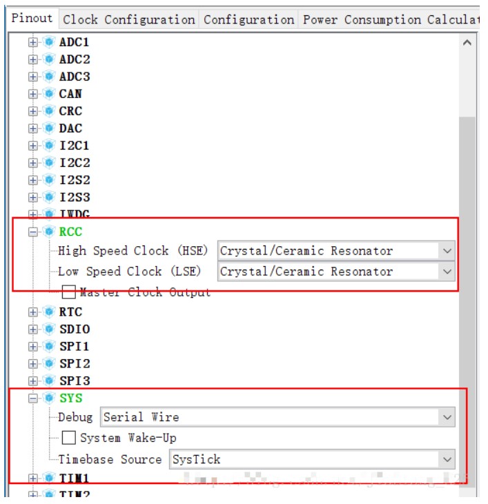

1.先配置一下一下芯片的外部时钟源、RCC时钟和单片机调试接口,先让单片机工作起来:
STM32F103有两个时钟源:HSE(高速时钟)和LSE(低速时钟)这 两个时钟信号分别由外部的晶体振荡器产生,先找到对应的引脚并将其设置为对应的功能
两个晶体振荡器一共是四个引脚,配置完后,对应的引脚显示绿色
在左边的功能配置中找到RCC,HSE和LSE都选择Crystal
配置完RCC后找到SYS,Debug调试模式选择Serial Wire(SW),时基源选择SysTick(系统时钟),PA13和PA14这两个引脚配置成SW模式的SWCLK和SWDIO这边引脚的配置就结束了。

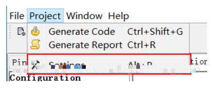

点击Project -> Setting
进入配置页面:
填一个项目名称,把Toolchain/IDE 更改成MDK-ARM V5 其他选项保持默认
