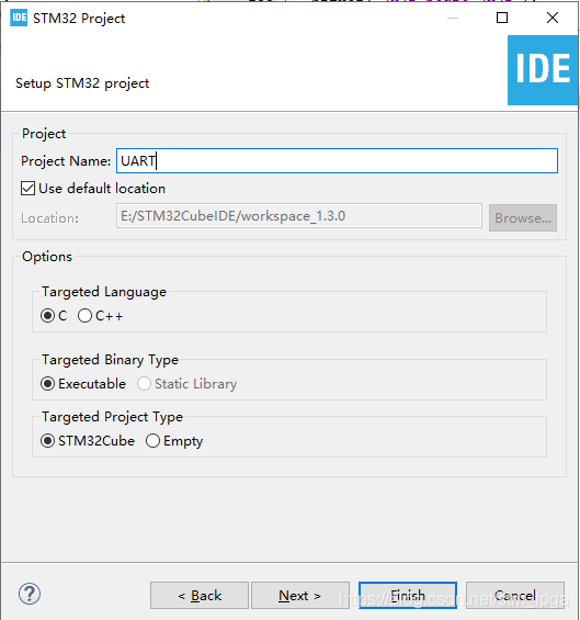

填写工程名,点击Finsh.

打开STM32CubeIDE->File->New->STM32 Project
可以在左侧搜索框内输入芯片型号STM32MP157A进行搜索,选择对应芯片,点击Next.
填写工程名,点击Finsh.
