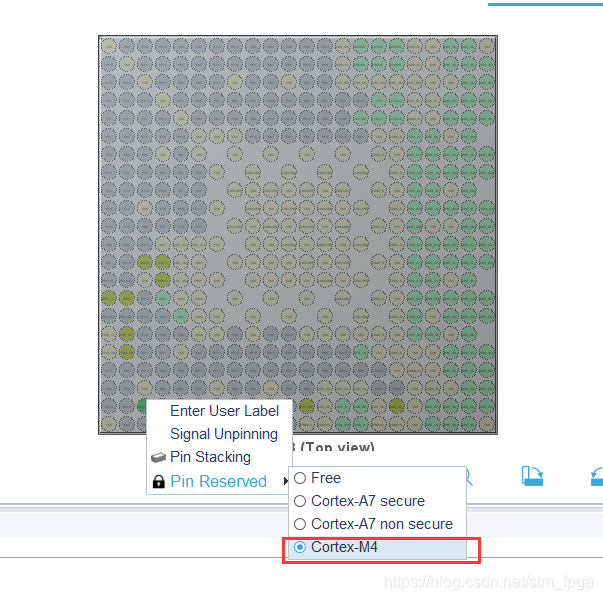

这里我们需要注意一下,和其他单片机不同,还需要继续设置“ Pin Reservation”给“Cortex-M4”,否则STM32CubeMX不会生生成GPIO初始化相关代码。具体操作:在刚才选择的引脚上,鼠标右键选择“ Pin Reservation”-》“ Cortex-M4”。
