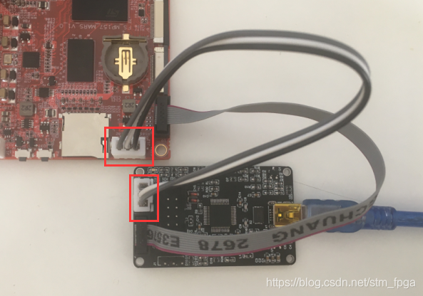

实验现象
连接串口线,打开串口调试助手,选择串口号,波特率115200,打开串口,发送5个字符,可以看到也成功接收到发送的字符.
