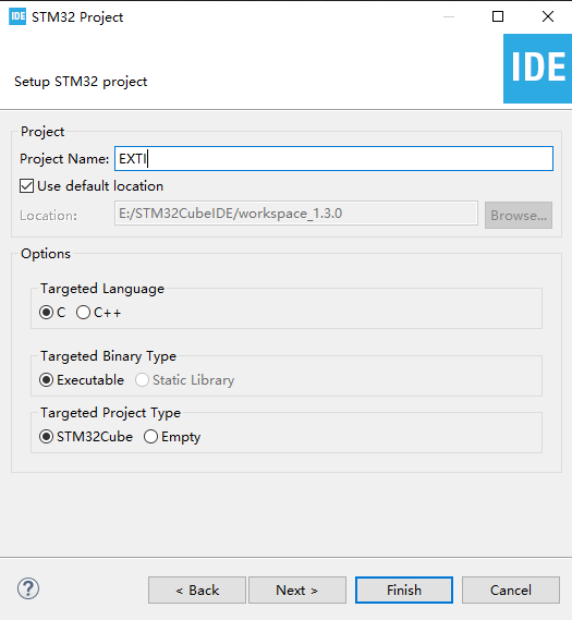

打开STM32CubeIDE-》File-》New-》STM32 Project
可以在左侧搜索框内输入芯片型号STM32MP157A进行搜索,选择对应芯片,点击Next
填写工程名,点击Finsh

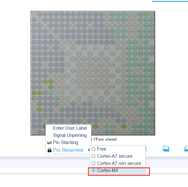

这里我们需要注意一下,和其他单片机不同,还需要继续设置“ Pin Reservation”给“Cortex-M4”,否则STM32CubeMX不会生生成GPIO初始化相关代码。具体操作:在刚才选择的引脚上,鼠标右键选择“ Pin Reservation”-》“ Cortex-M4”。
